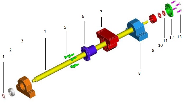

Czy mógłbym prosić Was by ktoś mi powiedział jak się nazywają te części ?
Prowadnica wałek ma fi 6 mm, jak mam dobrać pozostałe części?

1- seger,
2- łożysko,
3- blok łożyskujący strona podpierająca,
4- śruba kulowa,
5- śrubki do przymocowania nakrętki śruby kulowej (6),
7- mocowanie nakrętki śruby kulowej,
8- blok łożyskujący strona napędowa,
9- łożysko,
10 i 11- nakrętki
12- dekielek zamykający łożysko w bloku,
13- śrubki.
Polecam stronę hiwin.pl. Ten zestawik to właśnie z tej firmy. Na stronie są katalogi wszystko jest opisane.

ale to wygląda jak śruba pociągowa a nie prowadnica poco prowadnica podparta w łożyskach a może chodzi tu o jakieś wstępne napinanie czy co hmm
[ Dodano: 2011-03-17, 19:37 ]
o przedmówca też uznał że to śruba nie bacząc na to że autor pisze o prowadnicy 7 nazwał bym -oprawa nakrętki kulowej
