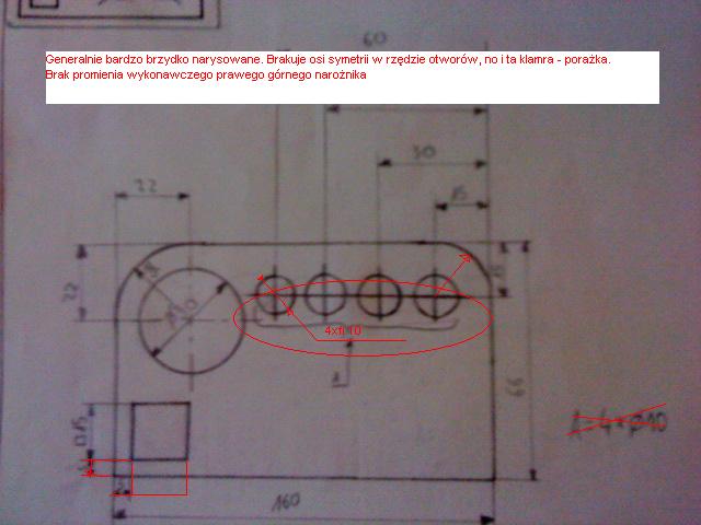

płytka wymiarowanie - proszę o sprawdzenie błędów.
Post napisał: Bracha » 17 mar 2011, 17:23
płytka:Obrazek
tutaj wykonanie:Obrazek
uprzejmie proszę o pomoc, nie usuwanie tematu ;).

Post napisał: Zdolny1989 » 17 mar 2011, 17:44
po co piszesz A=4xfi10?
a grubość plytki masz?

Post napisał: Bracha » 17 mar 2011, 17:49
bo tak mam w podręczniku. Poza tym chodzi mi tylko o błędy w wymiarowaniu.

Post napisał: dudis69 » 17 mar 2011, 18:22
Bracha, już raz chyba na to odpowiadałem, ale temat znikł w niewyjaśnionych ok.

Post napisał: adam Fx » 17 mar 2011, 18:23
no dopisz grubość blachy . z tym A to nie wiem ja bym zaznaczył na jednym otworze 4xfi10 i już tam obok kwadratowego otworu wyciągnij grot na zewnątrz masz za mało miejsca by były tak ściśnięte poza tym nie wynika z rys że otwór to kwadrat
[ Dodano: 2011-03-17, 18:28 ]
no nie tam chyba jest narysowane "kwadrat"15 dobrze widzę?
