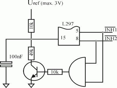

Czy ktoś spotkał sie ze sterownikiem na L297/298 w którym zastosowano obwód zwiększający prąd silnika dla 1/2 kroku.

Można zastosować bramkę AND, jak na rysunku, wówczas tranzystor włącza się przy zasilaniu 2 uzwojeń i wyłączony w pozostałych przypadkach. Można wstawić AND 3 wejściowy. Do 3 nogi dołożyć przełącznik 0-1 wyprowadzony np. na płytę czołową, jak 0 to układ nie działa, jak 1 działa. Rezystorem(ami) dobieramy niższe napięcie odniesienia. W trybie pełnego kroku układ będzie zawsze włączony bo sygnały INH1/2 są w stanie wysokim.
Zastosowanie bramki NAND spowoduje sytuację odwrotną, tranzystor jest wyłączony kiedy oba sygnały będą w stanie wysokim czyli zasilane są dwa uzwojenia silnika.

Ja mam takie 3 sterowniki w swojej maszynce.
I działają bez zarzutów.
