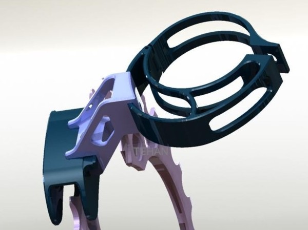

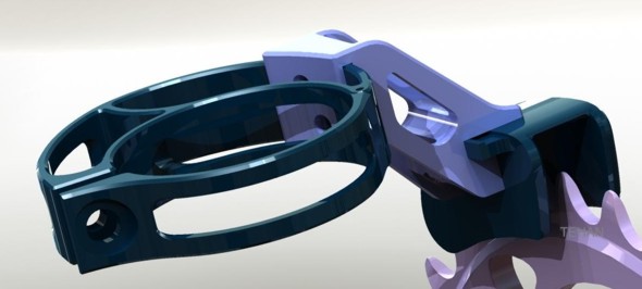

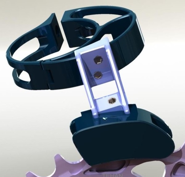

Chciałbym się dowiedziec jak koledzy widza technologiczność takiego detalu. Potrzebuje wykonac ok 2000szt w 2 partiach - najbardziej pasuje obróbka skrawaniem pod względem dokładności ale nie jestem pewny kosztów. Myślałem nad profilami w jednym elemencie ale one maja spore odchyłki słyszałem. Materiał to alu 7075.
Wielkośc detelu - całosc miesci sie na dłoni, obejma jest pod rure 35mm, gwint M5- mocowanie, wiekszośc fazek to ok 1mm. Czyli maleństwo.
Na jakiej frezarce to najlepiej puścić (3, 5 osiowej?) by wyszło przyzwoicie jeśli chodzi o koszta? Nie bardzo też widze mocowanie tego srebrnego uchwytu z 3 gwintami
Ktoś sie moze orientuje jakie firmy robia bez problemu tak małe detale?

Detale wyjątkowo nietechnologiczne.
Bynajmniej maszyna 5 osiowa plus wyszukane przyrządy mocujące.
Kolego opisz wymiary te które zaznaczyłem na renderingu.

to jest klatka napinacza do roweru z singlem z przodu? masz jakiś sposób regulacji odsunięcia klatki od obejmy?

cube000 pisze:to jest klatka napinacza do roweru z singlem z przodu? masz jakiś sposób regulacji odsunięcia klatki od obejmy?
Wszystko jest na rysunku - oparte na mimośrodzie. linia łańcucha regulowana - 9mm oraz sama klatka +3, -5mm na boki. mam juz na to złożony wniosek patentowy.

sinad pisze:Detale wyjątkowo nietechnologiczne.
promien 1mm, grubość ścianki 1.6mm, wysokość 15mm

tehan pisze:promien 1mm, grubość ścianki 1.6mm, wysokość 15mm
Niewykonywalne metodą frezowania :!: :!: :!:

Post napisał: tehan » 16 mar 2011, 00:24
wkradł się błąd - 12mm wysokości. czyli frez to chwyci.
sinad
Posty: 131
Rejestracja: 08 sty 2006, 23:02
Post napisał: sinad » 16 mar 2011, 00:53
tehan pisze:12mm wysokości. czyli frez to chwyci.
Tak, tak ale zanim frez 1,6mm wykopie kanał 12mm głęboki, złamie się 12 razy.

Post napisał: WZÓR » 16 mar 2011, 11:36
tehan pisze:Witam,
Chciałbym się dowiedziec jak koledzy widza technologiczność takiego detalu. Potrzebuje wykonac ok 2000szt w 2 partiach ....
Myślałeś o formach ciśnieniowych do aluminium?
....mam juz na to złożony wniosek patentowy. ....
... tym bardziej warte zachodu.

Post napisał: ao » 16 mar 2011, 12:13
Jako prototyp kilka sztuk można wykonać metodą obróbki skrawaniem, 2000 szt. raczej nie polecam za względy na koszty. Zdecydowanie to co sugeruje WZÓR czyli odlewy ciśnieniowe lub materiał zmienić na torzywo sztuczne i forma wtryskowa.

Post napisał: cube000 » 16 mar 2011, 12:26
tehan pisze: Wszystko jest na rysunku - oparte na mimośrodzie. linia łańcucha regulowana - 9mm oraz sama klatka +3, -5mm na boki. mam juz na to złożony wniosek patentowy.
no tak, zmyliło mnie zdjęcie "calosc4", widziałem otwory na śrubki na wylot i myślałem że ramię jest na stałe do obejmy przytwierdzone. eh, szkoda że ja już na zwyczajnym rowerze jeżdżę...
kolego ao, tworzywo chyba nie będzie tu odpowiednie, w tym sporcie relatywnie często zdarzają się upadki które mogły by dość szybko zniszczyć taki napinacz.
