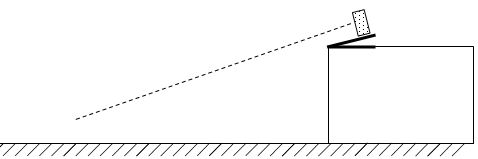

Choć moje pytanie nie jest bezpośrednio związane z maszynami CNC, to liczę, że może doświadczenie mechaniczne użytkowników będzie w stanie mi pomóc.
Problem polega na tym, że szukam pewnego uchwytu na element, pokazany w linku:
http://www.hokuyo-aut.jp/02sensor/07sca ... _30lx.html
Jest to czujnik laserowy, który chciałbym zamontować tak, aby płaszczyzna jego pracy była skierowana pod kątem, jak na obrazku niżej:
Pomysły, które obecnie chodzą mi po głowie, to:
Uchwyt do klimatyzatora (idea bardzo fajna, ale sam element za duży):
Uchwyt naścienny na monitor (trochę za duży):
Sam czujnik nie jest ani ciężki, ani duży (60x60x90mm), więc mocowanie też powinno być jak najmniejsze i z możliwością regulacji kąta (oraz jego pewnego zablokowania).
Myślałem może jeszcze o jakimś elemencie do maszyn, pozwalającym np. na regulację kąta cięcia, ale nie mam w tym doświadczenia.
Może ktoś ma jaki pomysł, co jeszcze możnaby tu zastosować?
Z góry dzięki za odpowiedzi...

witam .
przecież coś takiego można zrobić za dwie godziny :shock:
kątownik ( 2 kawałki ) śrubka , tulejka jakaś i po sprawie .
albo jakaś głowica od aparatu foto - od statywu .
pozdrawiam .
dodając - szkoda że jesteś z polski a nie z krakowa :twisted:

Chińskie imadełko na przegubie kulowym za 20 zł - łatwo przymocować do stołu, łatwo zamocować urządzenie, łatwo ustawić. No i łatwo bez śladu zlikwidować - często ważne :)
