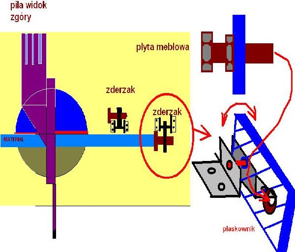

Post napisał: adam Fx » 09 mar 2011, 16:23
no chociaż zamiast podawania materiału można by zrobić zderzak cnc który po wpisaniu ustawiał by się na zadana wartość bo tu akurat materiał podawany jest przez wysuwanie go na określoną długość przez imadło
[ Dodano: 2011-03-09, 17:00 ]
a zderzak to byś mógł sam zrobić piłę mocujesz do płyty a nie niej dwa zawiasy takie jak na rys. ( 2 kątowniki ośka i płaskownik z gwintowanym otworem na śrubę do ustalania precyzyjnie wymiaru ) dobijasz do dalszego potem zamykasz ten bliżej i do niego dzięki czemu tniesz 2 wymiar

Potrzebny Ci jest zderzak - to pewne. Ustawiajac zderzak wszystkie profile będziesz mial o tej samej dlugości. Pomijam błędy typu wiór miedzy profilem a zderzakiem lub podobne niechlujstwo operatora.
Jeśli chcesz ciąć różne długości a tak chcesz to potrzebujesz ten zderzak zamocować do suwaka przemieszczajacego sie po prostej prowadnicy z możliwością blokady. Prowadnica może być profil aluminiowy tzw. konstrukcyjny, szlifowany plaskownik stalowy itp. - kwestia kasy a bardziej pomysłu.
Chcesz ustawiac długość ciętego materiału potrzebny ci uklad pomiarowy. W najprostszej postaci jest to miarka przyklejona do prowadnicy - koszt kilka kilkanascie zlotych. W niektórych systemach np. Kanya miarke wsuwasz w specjalne wycięcia w profilu. Zabezpieczasz ja przed rysowaniem. Chcesz dokladniej (ale w granicach rozsadku) to robisz uklad mechaniczny typu:
Dwa kola na końcach stołu pod pasek zebaty, do paska zamocowany suwak ze zderzakiem. Pierwsze koło to bliżej piły zamocowane poprzez uklad pomiarowy i kółko do p[rzesuwania. Nie pamiętam jak ten układ się nazywa ale sa elektroniczne i mechaniczne i GOTOWE. Przejrzyj katalogi Elesa-Ganter lub Goma i znajdziesz. Chcesz szybciej niz 3-5 sekundy ustawiać zderzak? Pytaj kolegów o szybkie napędy CNC - ale to juz fanaberia. Dokladnośc 0,1mm do mebli wystarczajaca - zapewnią Ci ją w/w uklady.

jasne zamiast deski z mojego rys. możesz użyć profilu z wyciętym rowkiem teowym i przesuwać po nim uchylane zawiasy ustawiając wstępnie wymiar a potem precyzyjniej śrubą do której byś dobijał cięty materiał
