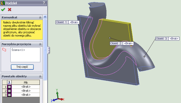

Może robiłeś dzielenie bryły na kawałki - części?

TomPoz
- Posty: 1
- Rejestracja: 10 mar 2011, 12:23
- Lokalizacja: Suchy Las
Cięcie brył wydaje mi się w Twoim przypadku najlepszą możliwością. Powycinane elementy bez większego problemu może wymiarować ad-hoc dzięki czemu uzyskasz pożądany efekt.
