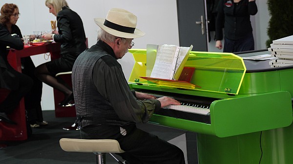

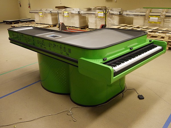

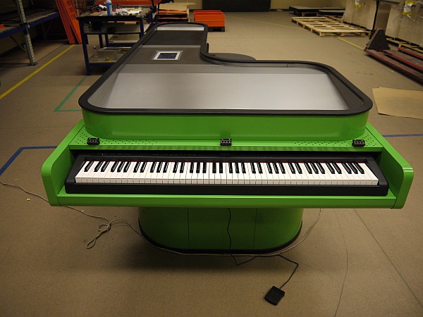

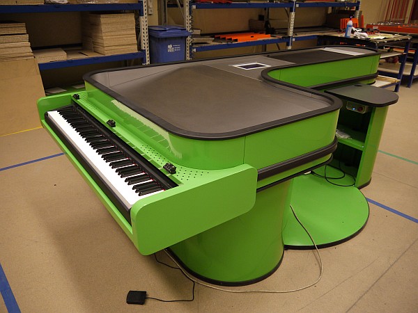

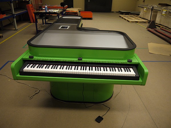

Przyszedł czas targów, więc potrzebny był również pomysł na zaprojektowanie oraz wykonanie czegoś niecodziennego, co zaskoczy i przyciągnie klientów.
Boks kasowy SZPILMAN- "ala" fortepian z muzyka na żywo.

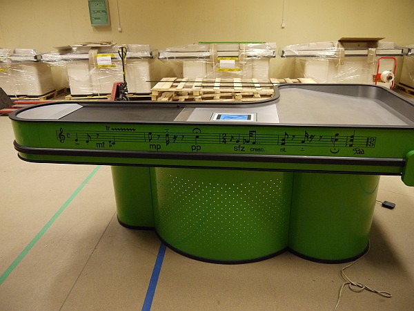

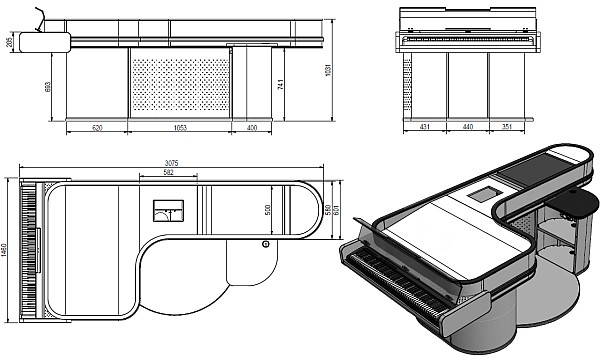

Konstrukcja wykonana z czarnej blachy + nierdzewka w obszarze obsługi klienta.
Podstawa - 2 półokrągłe szafki połączone ryflowanym łącznikiem oraz zespoloną podłogą wzmocnioną ceownikami. Podłoga i szafki opierać się mają na profilu gumowym, aby elementy nie uszkodziły podłoża, na którym ma stać boks.
Konstrukcja wręgowa. Taśmociąg T=800mm + sterowanie (automatycznie za pomocą fotokomórek + przycisk nożny).
Wykończenia - listwy odbojowe PVC+ wręgi z czarną gumą.
W boksie wbudowana została pełnowymiarowa klawiatura z elektronicznego pianina Yamahy, z ważonymi klawiszami.
W miejscu wagoskanera zainstalowana została elektroniczna ramka do wyświetlania zdjęć z produktami.

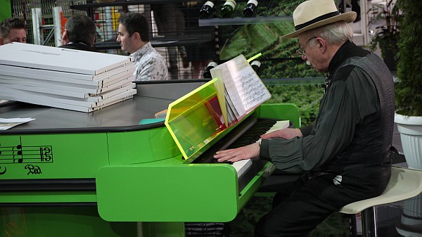

Blachy obudowy, w których zamontowałem pianino cyfrowe powodowały, że dźwięk zachowywał się jakby był w dużym pudle rezonansowym, co wyśmienicie poprawiło przestrzenną jego barwę. Instrument brzmiał wyśmienicie - jak prawdziwy fortepian:)

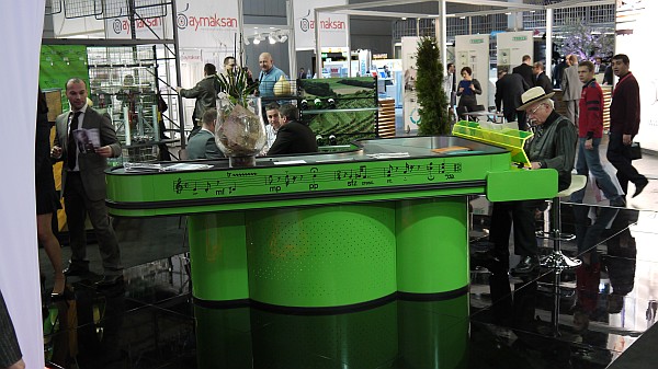

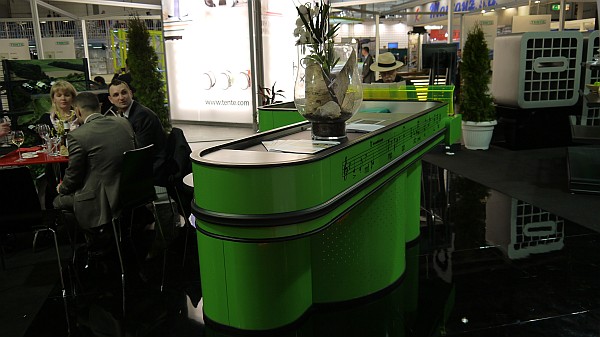

pukury pisze:gdzie mieści się barek ?
Barek był jak najbardziej:) - na taśmociągu w boksie, gdzie klient wykłada towar stało ok.100 opakowań różnego rodzaju trunku. Każdy mógł sobie podejść i zabrać butelke np. krajowego Żywca z pierwszego rzędu, co powodowało przesunięcie reszty do przodu:). Gdy "pifka" i wina zabrakło - zaszczytne miejsce zajął bukiet kwiatów:)- z wodą do gaszenia pragnienia:).
[ Dodano: 2011-03-03, 12:06 ]

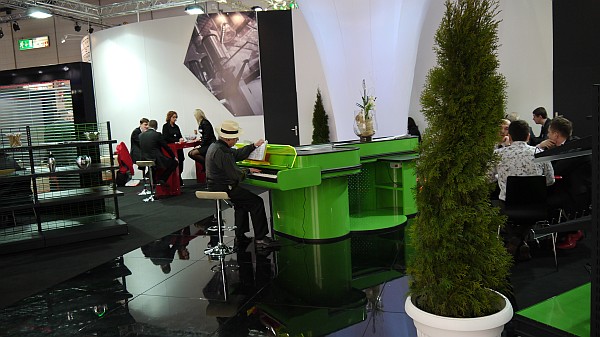

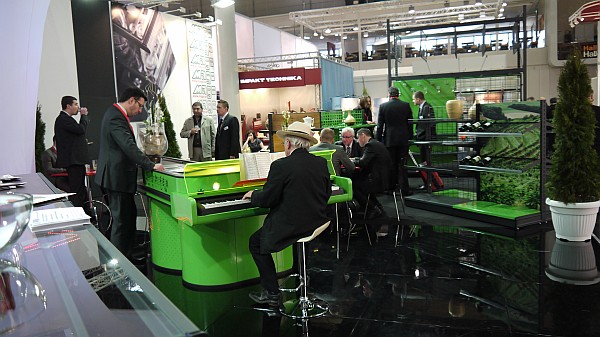

Piotrjub pisze:super to wygląda i na dodatek gra
Fakt - starszy pan pianista w białym kapeluszu, grający na "bokso-fortepianie" jazz - robił naprawdę furorę wśród klientów odwiedzających stoisko.....
