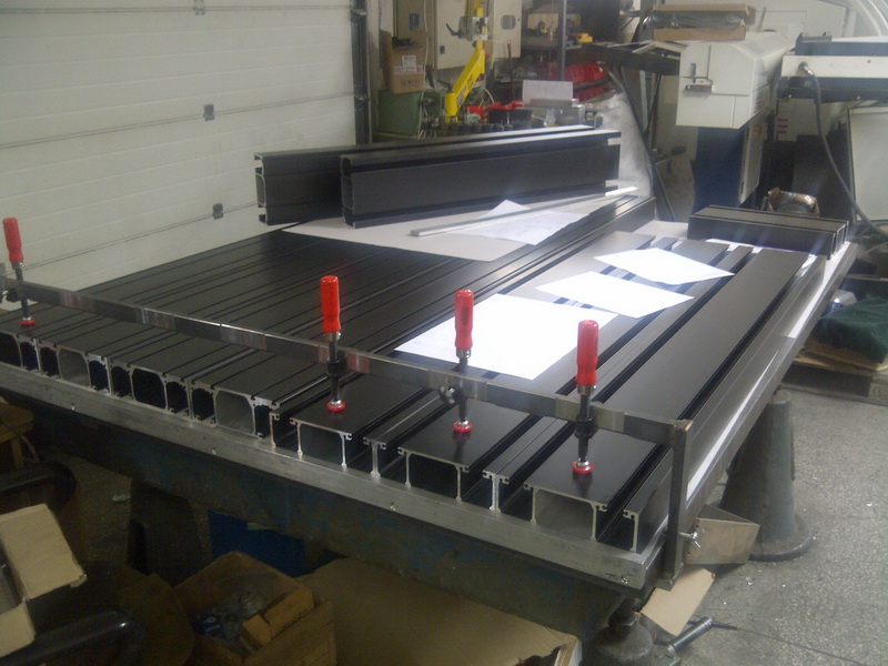

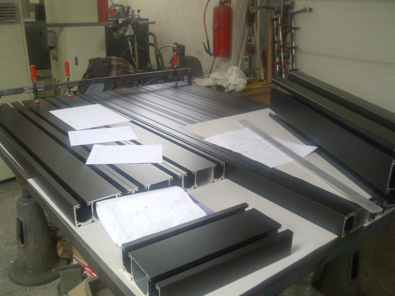

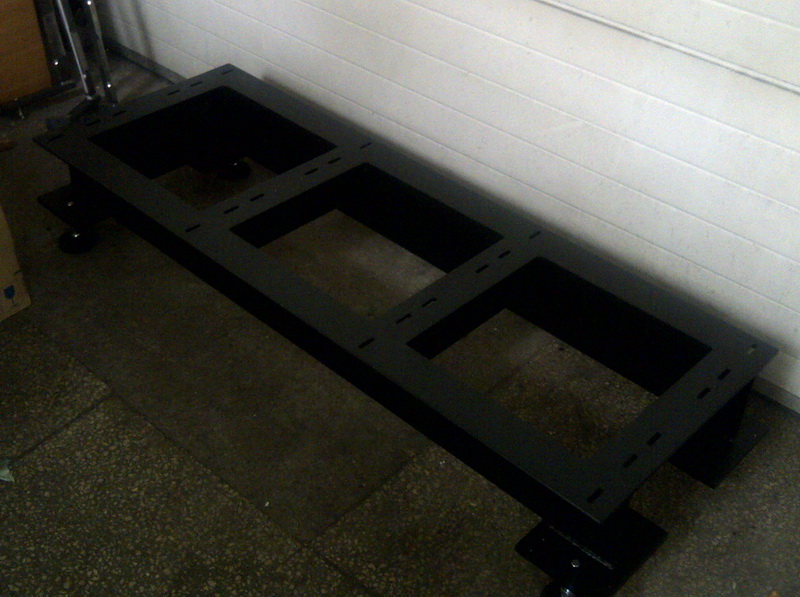

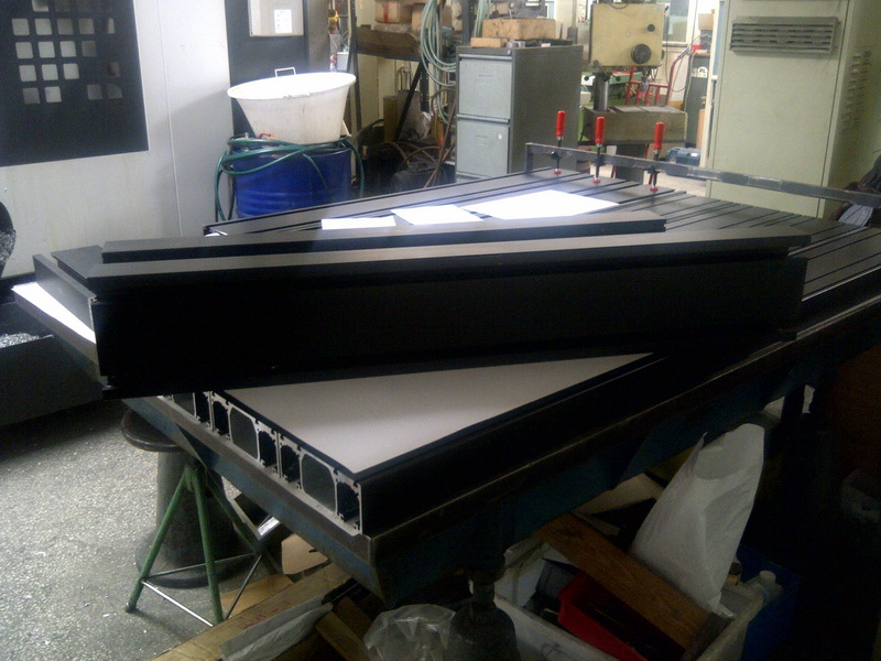

Rozpoczynam składanie dwóch ploterów z profili ALU o polu pracy 832x1500 mm os Z 160mm i 624x1000 mm oś Z 160mm.
Profile pocięte, do tego mniejszego podstawa stalowa już pomalowana.
Na spokojnie pokaże zdjęcia z przebiegu prac. W poprzednim wątku o podobnej ale lekko większej maszynie już przestałem pisać.

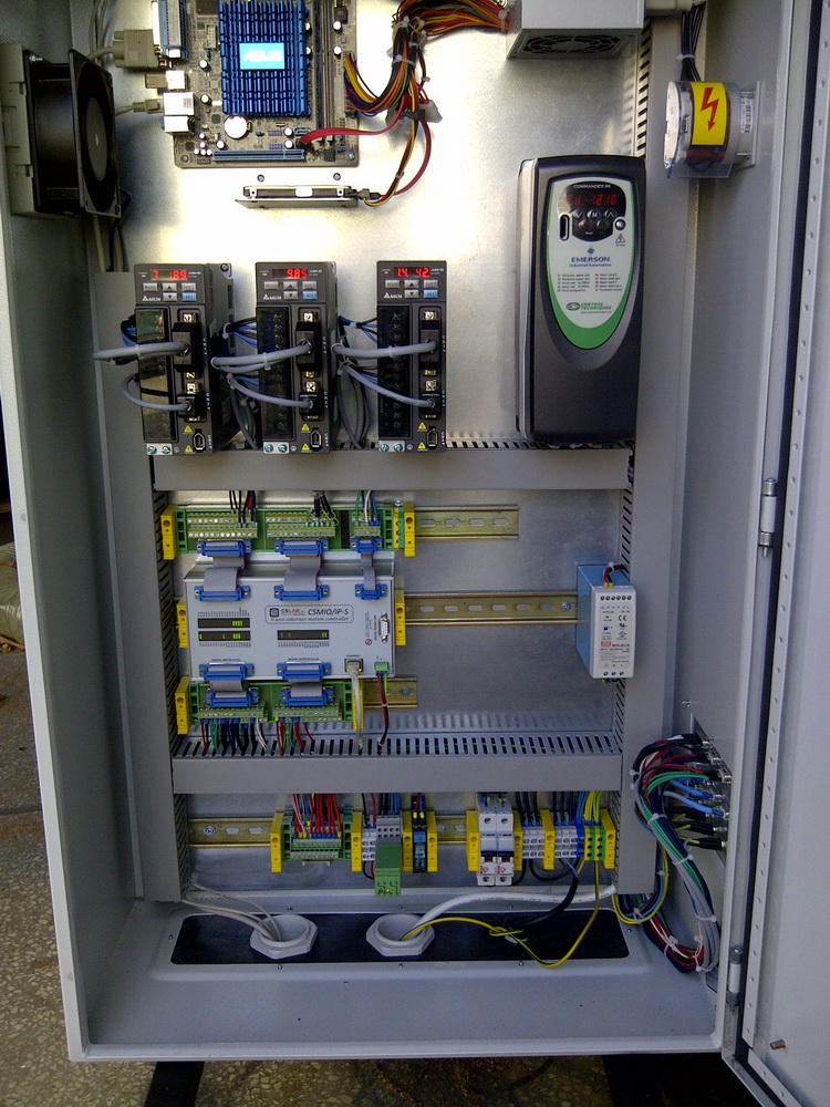

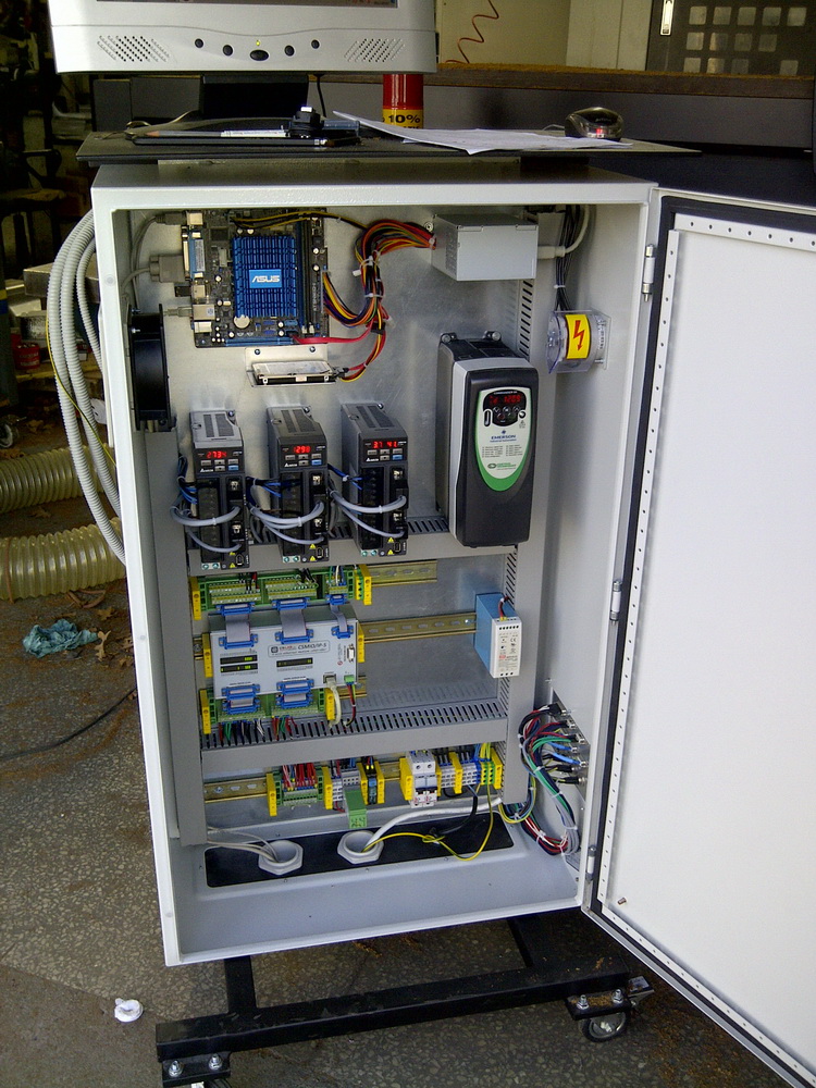

Do każdej maszyny zastosowane będzie najlepsze i najbardziej ekonomiczne sterowanie MACH3 po Ethernecie. Napędy serwosilniki z podziałem 10 tys imp/Obr.
Jedna maszyna będzie miała w osi Z zamocowany hamulec pneumatyczny i wspomaganie pneumatyczne.
Obrazek Obrazek
Obrazek Obrazek

Post napisał: Piotrjub » 03 mar 2011, 00:20

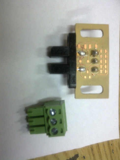

Profile zrobione na zamówienie. Krańcówki na razie frezowane aby ostatecznie ustalić potrzebny kształt .
Obrazek Obrazek

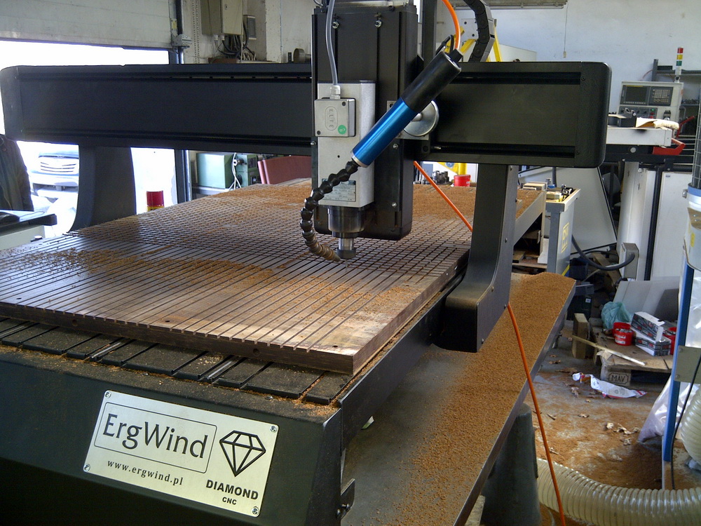

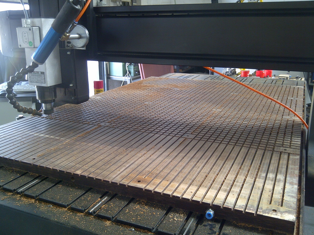

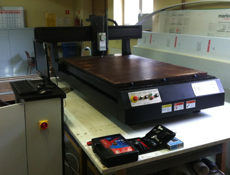

Maszyna gotowa.
Parę problemów do rozwiązania - wymiana krańcówek optycznych na indukcyjne. Do napedu bramy wymiana serwosilnika na mocniejszy. Dodatkowo zrobiony stół podciśnieniowy.
Obrazek Obrazek
Obrazek Obrazek
