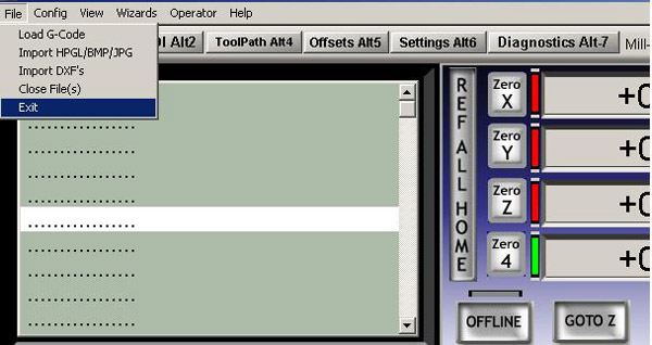

Zainstalowałem nową wersje macha3 (Version R3.043.022) wcześniejszą jaką miałem to (Version R1.83.027).
W nowszej wersji nie ma Import HPGL/BMP/JPG oraz Import DXF's gdzie mogę znaleźć te opcje?
Czy w zamian za te dwie funkcje jest LazyCam ?
Różnice w zakładce File pokazują fot. poniżej

tak teraz lazycam jest
i przez niego importujesz dxf ;]

Czy ktoś może mi udzielić szybkiej instrukcji jak zrobić to w LazyCam co można było zrobić za pomocą Import HPGL/BMP/JPG oraz Import DXF's.
Dużo tych opcji w LazyCam
