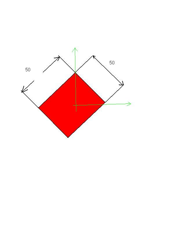

Liczyłem właśnie na ciebie bartuss1
Chce policzyć prowadnice wg swojego projektu. Mam taki mały pomysł i właśnie go projektuje, więc jak już coś zaprojektuje to odezwę się właśnie do ciebie
Czasami przydaje się inż.
A licze to dlatego bo chcę zobaczyć czy wyjdzie lepiej niż przy prowadnicach liniowych i wałkach okrągłych. Moje rozwiąznanie pewnie nie jest idealne ale co tam jak wyjdzie mniejsza strzałka ugięcia to stwierdzę że mi się udało.

Idzie to tak.
Materiał taki jak wczesniej powiedziałem.
głównie chodzi o strzałkę ugięcia.
Jezeli masz chwilke czsu to bardzo bym prosił o sprawdzenie ja tez to policzę i będzie jakieś porównanie.
Zazanaczam że nie jestem inż. Do obliczeń najlepiej przyjąć obciążenie jednostajnie tętniace.
Wałek jest ułożony tak jak na rysunku więc wsp. Wx trzebainaczej uwzględnić. Zaraz to ęde liczył na piechotke tak jak radzisz.

Taki rozkład sił jest troche bez sensu, bo i tak wypadkowa bedzie w środku, zważywszy na dwie skrajne podpory chyba że zamienisz je na jedno skupione pole sił
Rozkład naprężeń w przypadku wypadkowej strzałka ugięcia
fmax=Pl³/48EJ
przekrój to chyba kwadrat 50x50 obrócony o kąt 45 stopni (i na rys chyba coś nie tego).
w tym przypadku mamy J=h³•h /12 (h do potegi 4 nie da sie zapisac h - to bok kwadratu)
W=√2 •h³/12
Moduł Younga se poszukaj
