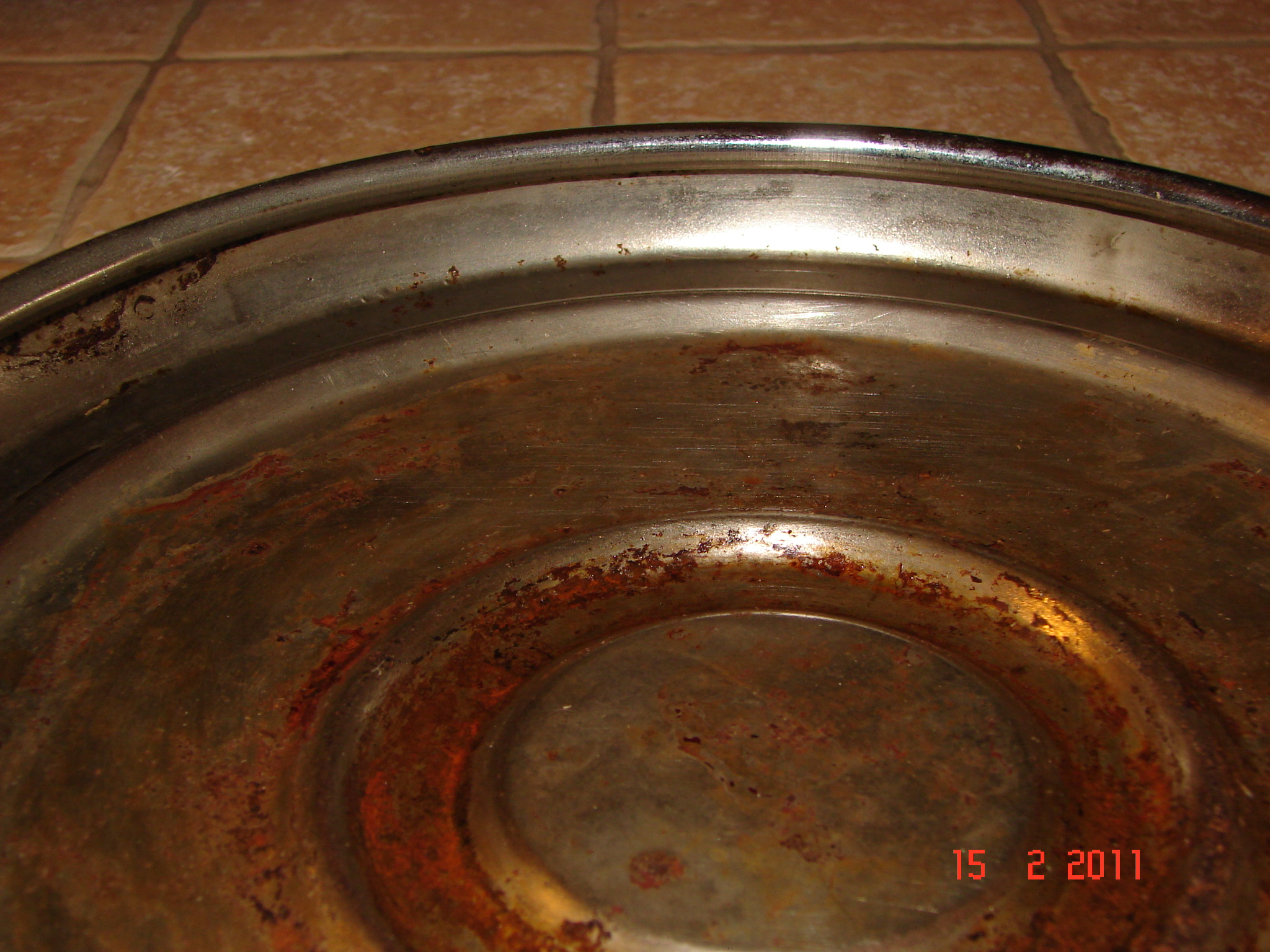

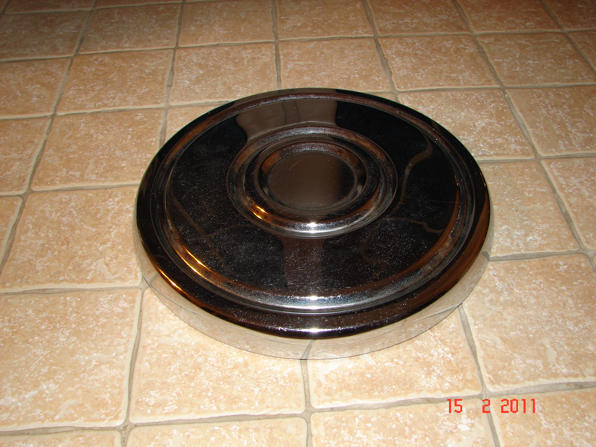

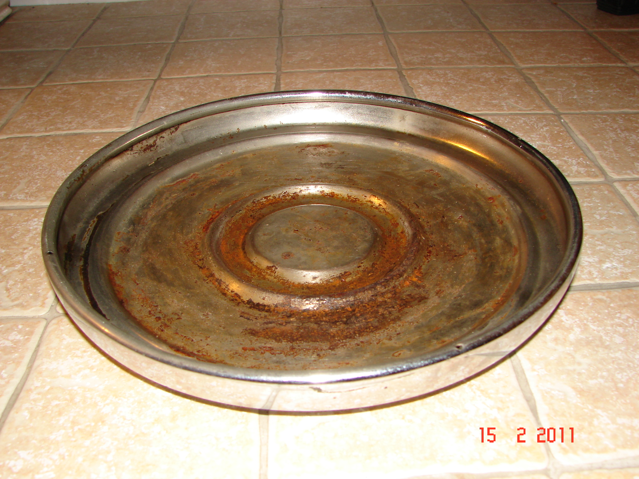

Witam wszystkich. Mam problem który ciężko mi przejść samemu. Mam możliwośc produkcji kołpaków samochodowych metalowych i mam problem z rozwiązaniem problemu wygięcia rantu który jest od środka kołpaka. Widać na zdjęciu o kóry rant mi chodzi. Nie produkowałem jeszcze rzeczy tłoczonych, jeśli ktoś mi podpowiedział był bym bardzo wdzięczny. Pozdrawiam

jak dobrze kojarzę to jest wyoblane

płaszczyzne chciałbym tłoczyć na prasie a rant hmmm... Szukałem na youtubie jakiś filmików o wyoblaniu ale nigdzie nie znalazłem kto wyoblał taki rant

Jak to jest zrobione garnki aluminiowe na YT .

jeden fragment tam był taki o zaokrągleniu krawędzi tylko stal inaczej troche zachowuje się niż aluminium ale dzięki :)
