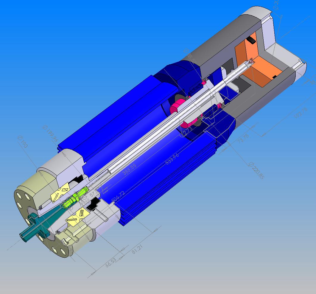

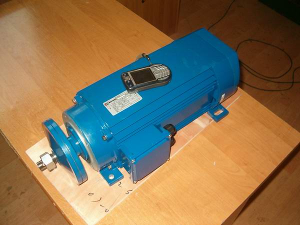

Zastanawiam się jkiego materiału użyć do wykonania wrzeciona z silnika "Jamnik" czy zastosowac stal 16HG którą kupie za jakieś 4zł ale musze ją nawęglać i potem hartować ale nie znalazłem twardości tej stali czy może użyć NC10 która po zahartowaniu będzie miała ok 60HRC.

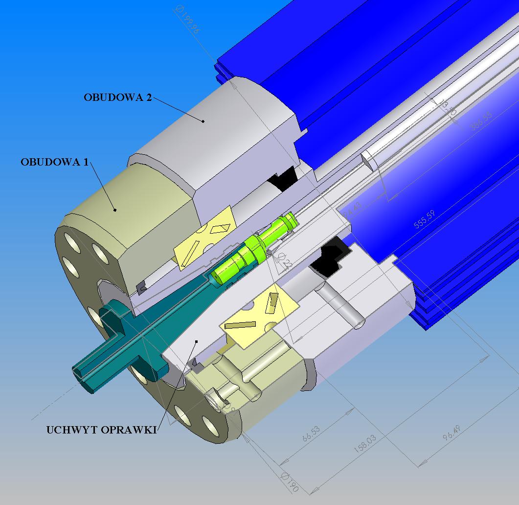

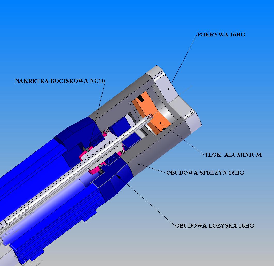

Może obudowy zrobić 16HG a częsci ruchome z nc10, albo obudowy zrobić z twardego aluminium np te na górze (pokrywa , obudowa sprężyn) .
poniżej przedstawiłem propozycje.
czy zna się ktoś na tym i jest w stanie to porównać?
