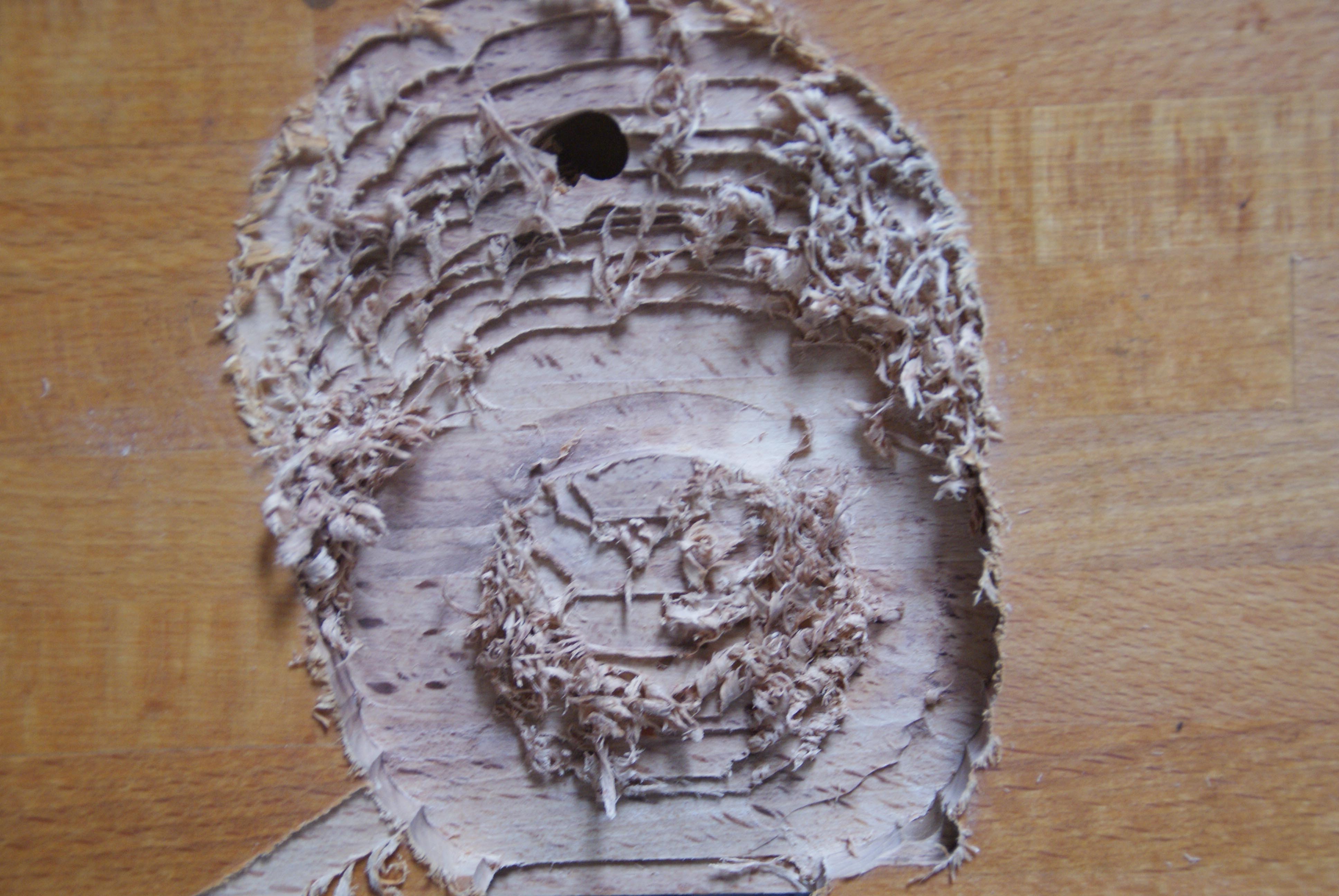

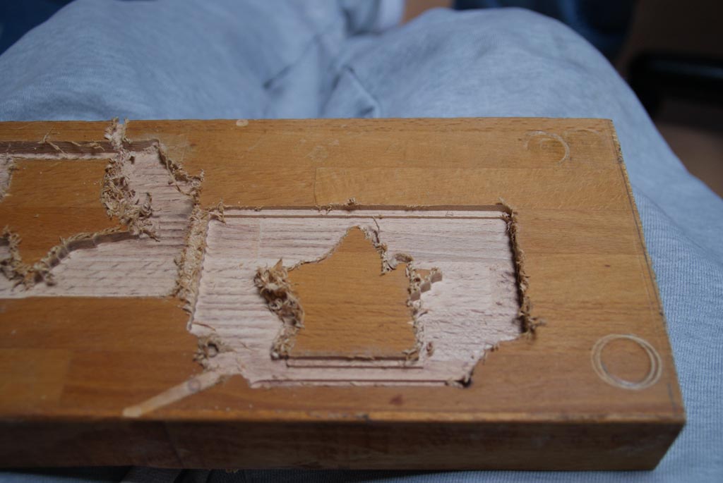

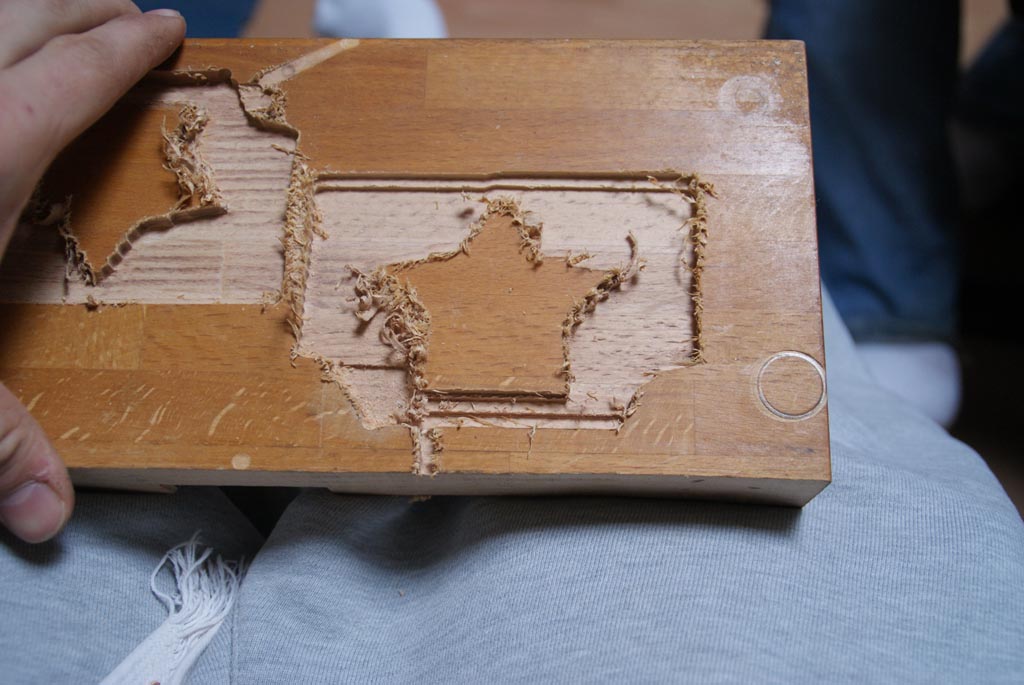

Witam sterowanie silników ssk-b01 do tego 3 identyczne silniki 2A 2Nm. Sterowanie mach 3 program generujący obróbkę ArtCAM 2009. Problemy te zaczynają się gdy jest kilka przejść po tych samych liniach w celu pogłębienia. Zamieszczam miniatury zdjęć. Na jednym ze zdjęć z tym jajkiem miało być pół kuli i to na nim najlepiej widać jak gubi kroki. Jest też gwiazdka wykonana 2 razy zwróćcie uwagę na wargi na górze i na dole. W załączniku umieszczam również obydwa programy. Dodam że prędkości posuwu max w mach ustawione na 500mm/min przyspieszenie 20mm/sek na wszystkich osiach. Prędkość obróbki 500mm/min. Silniki śmiało radzą sobie z dużo większymi prędkościami i nie łapią takich zawiech jak przy standardowym gubieniu kroku. Prędkość jądra programu 450000.
Dodam jeszcze, że gdy po takiej obróbce dam powrót do punktów 0,0,0 wrzeciono nie wraca do początkowej pozycji gdyż oś gubiąca kroki jest przesunięta.

Silniki to może i sobie radzą, jak nie ma oporu obrabianego materiału na frezie - próbowałeś zmniejszyć prędkość posuwu ?? skoro wszystko chodzi lekko na sucho ( rozumiem, że wykonanie programu "na sucho " tzn bez zagłębiania frezu w materiał nie generuje błędu i całym cyklu osie się zerują prawidłowo ?? ) Jeśli tak jest, to proponuję na początek zmniejszyć znacznie prędkość posuwu. Może gubi kroki przy kolejnych warstwach, potem jak schodzi do następnej warstwy automatycznie są miejsca nie " nie zebrane wcześniej i już całkiem sobie nie radzi, lawinowo gubiąc kroki - widać, że po każdej zebranej warstwie kształt jest lekko przesunięty.
Czy czasem nie dzieje się tak tylko na jednej osi ??

nie jest to możliwe. Sądze że problem po części rozwiązałem dałem na silnik mniejszy prąd (silnik i sterownik 2A a na 1.5A juz swirował teraz jest około 1A) i przestał się tak dziwnie zachowywać. Ale przy frezowaniu napisów dolna i górna krawędź kolejnych liter nie pokrywa się jutro podeśle foto.
