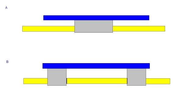

jaki wpływ ma na sztywność blatu oś x i y ,gdyby zamiast po 4 zwykłe łożyska podpierające jedną oś zastosować po dwa łożyska w obudowie przedłużanej na oś
zakładam pole robocze 250 na 250 max 300 na 300 w ośi x i y zwróciłem uwagę że obudowa z łożyskami ma długość 96 mm czyli sztywność powinna nieco zmaleć niż w przypadku blatu podpartego na rogach łożyskami pojedynczymi zastanawia mnie jak bardzo ona spadnie i czy nie warto jednak wykorzystać łożysk podwójnych
wszystko planuje zrobić na wałkach fi 20 wydaje się być to ważne przy obliczeniach
choć same obliczenia to mi nic nie powiedzą bo gubię się przy więcej jak 4 wektorów siły na 3 płaszczyzny a z matematyką też nie było najlepiej ... :P
czy ktoś już próbował czegoś takiego ??
głównie będę obrabiał miękkie materiały typu pcb drewno sklejka balsa może troszkę plexi i innych plastików i czy przy takim podparciu sztywność pozwoli na dłubanie w aluminium i innych " miękkich " metalach
jakie za i przeciw widzicie w zastosowaniu takiego rozwiązania
a cha długość wałków prowadzących to jakieś 350 mm

chodziło mi o sztywność stolika w przykładzie A czy na krawędziach stolika- niebieskie łożysko - szare będzie dawało sobie rade z naciskiem wrzeciona tak samo dobrze bądź znośnie jak w przykładzie B gdzie takie obciążenia nie występują bo stolik podparty jest po rogach
mówiąc krótko czy nacisk na obrzeża pola obróbki nie będzie obciążał zbytnio silników mechaniki i tak dalej
wydaje mi się że punkt podparcia leży na środku obudowy łożysk zespolonych lub na jego krawędzi zewnętrznej bliżej przyłożonej siły a wydłużenie stolika poza obudowę to ramie siła to nacisk wrzeciona ciężar obrabianego elementu- wydaje się być pomijalny przy pcb i innych i tworzywach i siły skrawania
pytanie czy to wytrzyma czy lepiej podeprzeć na czterech łożyskach po rogach i dać sobie spokój z główkowaniem i urywaniem kasy na paczkę fajek :razz:
przepraszam za kiepski render w paincie ... jest późno ...:)
pozdrawiam

Wszystko jest jasne, tylko przy twoich założeniach, w obu przypadkach wyjdzie rysunek A. Jak chcesz osiągnąć to co na rysunku B, to prowadnica nie może mieć 350mm, a 500mm. Jak chcesz uzyskać większą sztywność, niezależnie od miejsca na stole, mimo użycia krótszej prowadnicy, to odwróć rysunek A do góry nogami. Łożyska w podstawie, pod wrzecionem, a wałki przymocowane do stołu.

ha z tym obróceniem to całkiem niezły myk jest nie rozważałem takiej wersji a rozwiązanie w sumie oczywiste i niemal banalne
dzięki za pomysł z którego wynika że przy małej masie stolik może osiągnąć licząc na oko przy małej wadze jakieś 350 mm w tej osi
kto wie może stestuje 400 mm choć to już wydaje się być nieco prze wymiarowane na rysunkach wszystko zależne od wagi wykonania

Pozwolę sobie zapytać bo nie rozumiem. Dlaczego odwrócenie stolika i danie wałków na stół ma zwiększyć sztywność?
czilałt...
oprawcafotografii
Posty: 6366
Post napisał: oprawcafotografii » 08 lut 2011, 19:59
upanie pisze:Pozwolę sobie zapytać bo nie rozumiem. Dlaczego odwrócenie stolika i danie wałków na stół ma zwiększyć sztywność?
1. Podpory walkow usztywniaja blat.
2. Frez pracuje zawsze nad lozyskiem wiec nie ugina walka
(w jednej osi).
