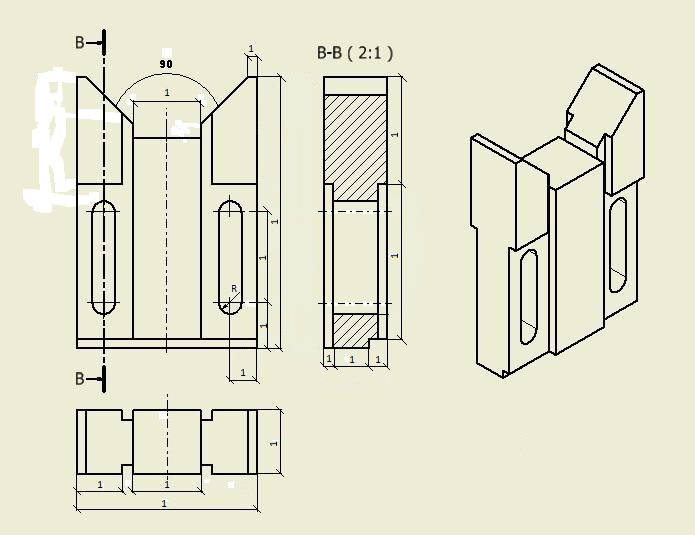

Witam. Bardzo bym prosił o sprawdzenie czy rysunek jest poprawnie zwymiarowany i ewentualnie poprawe poniższego rysunku poniewarz ma z tym niemały problem a w poniedziałek musze oddać cały rysunek gotowy przerysowany na papier milimetrowy.
Za każdą pomoc będe wdzieczny.
Oczywiście zamiast kresek zrobie strzałki oraz wpisze wymiary.

na rzucie z gory dodaj os symetrii i razem z rzutem glownym wymiaruj symetrycznie wzgledem tej osi [jak srednice, tylko, ze bez fi ]; dlugosc rowka [przez ktory przechodzi przekroj BB] zwymiaruj od srodkow lukow [z obu koncow rowka]-nie zaczepiaj pomocniczej lini wymiarowej o najdalszy punkt luku tylko w jego srodku, na samym przekroju brakuje tez wlasnie tych 2ch 'osiek' ktore masz na rzucie glownym [linii punktowych] przechodzacych przez ow srodki lukow [zaokraglen koncow] rowka

Dzięki za informacje. Zrobiłem tak możesz zerknąć czy jest ok?limek pisze:na rzucie z gory dodaj os symetrii i razem z rzutem glownym wymiaruj symetrycznie wzgledem tej osi [jak srednice, tylko, ze bez fi ]; dlugosc rowka [przez ktory przechodzi przekroj BB] zwymiaruj od srodkow lukow [z obu koncow rowka]-nie zaczepiaj pomocniczej lini wymiarowej o najdalszy punkt luku tylko w jego srodku, na samym przekroju brakuje tez wlasnie tych 2ch 'osiek' ktore masz na rzucie glownym [linii punktowych] przechodzacych przez ow srodki lukow [zaokraglen koncow] rowka

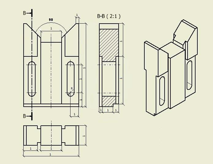

Rzuty raczej mam dobrze zrobione. Pomagał mi tutaj kolega z forum. Lecz nadal nie wiem czy prawidłowo zwymiarowałem ten rysunek. Jeżeli mam poprawić jeszcze coś to prosiłbym o rade.

Można rysunek ten zwymiarować od osi.
Na widoku lewym drugi wymiar od góry dałbym nie osiowo a tylko z jednej strony tej małej powierzchni.
Na widoku dolnym:
-usunąbym dwa dolne wymiary gdyż są powtórzone na górnym widoku.
-wymiary z lewej strony byłyby bardziej czytelne na przekroju
-jeśli wymiary miałyby pozostać to usunąłbym ten mały wymiar i dałbym oś symetri poziomą.
Przekró B-B
-wymiar drugi od dołu powinien być z drugiej strony zaczepiony.
