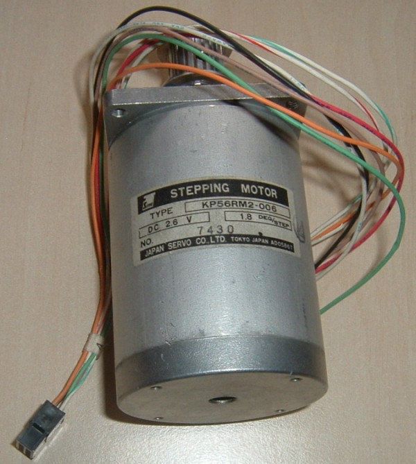

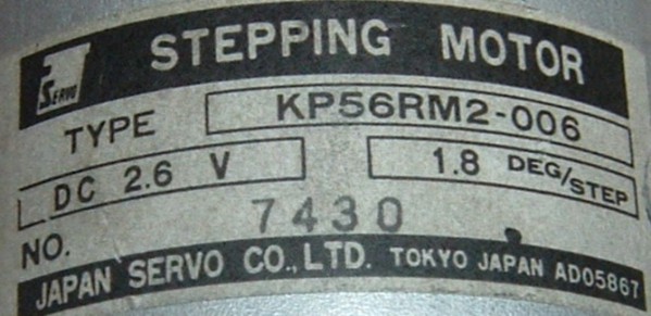

A ja mam taki problem:
Mam silniki uniwersalne 8 przewodów, chce je podłączyć do sterownika na A3977, jak teraz zgrupować cewki (4 osobne w 2 ) by działał wydajnie z pełną swoja mocą ?
Nie sposób wyszukać opisu do nich, servo japan tez nie odpisuje.

no faje ale moje pytanie brzmiało jaki kabelek z jakim połączyć – bo to już nie jest takie proste jak te rysunki :cry:
Kolory kabli są całkiem inne niż tu: (zresztą inny typ silnika)
ja mam takie:
czarny
brąz
różowy (czerwony)
biały
zielony
pomarańcz
biało / zielony
biało / czerwony

Post napisał: rchobby » 28 sie 2006, 10:08
Proponuję:
1. odkryć poszczególne pary przewodów, przy pomocy miernika/led'a/żaróweczki
2. tutaj już potrzebny będzie generator sygnału i sterownik silnika, unipolarny/bipolarny
a) łączymy cewki jak dla silnika unipolarnego - wspólny środek
- podłaczamy do sterownika i sprawdzamy pracę silnika
- jak masz szczęście to trafiasz za pierwszym razem a
- jak nie to metodą prób i błędów zmieniając kolejność przewodów należy doprowadzic do stabilnej pracy silnika
- w środku uzwojeń mamy wówczas koniec/początek uzwojeń
b) ze sterownikiem bipolarnym,
- wybieramy dwie pary przewodów i sprawdzamy działanie silnika jak jest OK to mamy pierwsze uzwojenia,
- jak nie to zmieniamy podłączenie jednego z uzwojeń (drugie pozostaje bez zmiany)
- jak dalej nie działa wybieramy kolejne uzwojenie i powtarzamy sprawdzenie, kiedy zaleziona zostanie działająca kombinacja mamy pierwszy zestaw uzwojeń
- sprawdzamy drugi
- teraz łączymy, na podstawie wcześniej zanotowanych oznaczeń faz, równolegle wybrane uzwojenia i sprawdzamy działanie silnika, jak działa to dobrze jak nie to zmieniamy przewody itd.

Post napisał: pit202 » 28 sie 2006, 19:49
olo_3, jak jeszcze nie podlaczyles to podłącz cewki rownolegle , zyskasz na dynamice , ja mialem tez 8 przewodowe silniki i zyskalem okolo 2x wieksza dynamike, jezeli nie wiesz jakie cewki do ktorych zrob to jak ja :D na czuja - powaznie - nic sie przeciez nie spali , jedynie nie bedzie sie krecic albo nie bedzie sie dobrze krecic :) jak chcesz to wyslij do mnie ja je zbadam i odesle.
