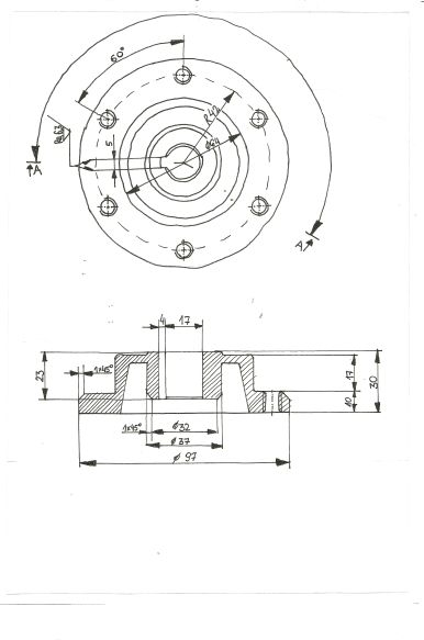

Witam mam problem, w linku jest rysunek wykonawczy rzut z dołu i przekrój części (według mnie to piasta ale nie znam się) chciałaby dowiedzieć się czy mam wszystkie potrzebne wymiary i czy jakiś nie mam za dużo. Które łuki muszę z wymiarować z tego co przeczytałam nie wymiaruje się łuków powstałych podczas obróbce tak?
No i muszę określić chropowatość - w których miejscach według mnie w otworze bo tam może współpracować wał i powierzchnia w której znajdują się nagwintowane otwory?

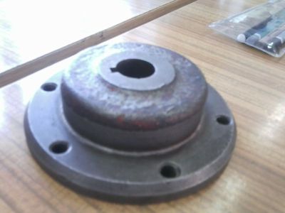

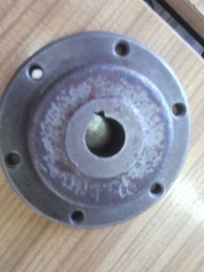

Mam nadzieje, że skan będzie choć trochę widoczny mam zdjęcia tej części .
Dzięki za wszelkie podpowiedzi. :grin:

Wszystkiego Ci nie napiszę, ale chociaż to:
1. Wymiar głębokości rowka na wpust masz źle. Wywal ten wymiar 4 i 17. Daj wymiar od wpustu do przeciwległej strony średnicy otworu (opisowo wyszło).
2. Wymiary średnic zwymiarowane na widoku promieniami przenieś na przekrój.
3. Wymiary wysokości 23; 17; 10. Lepiej od najwyższego punktu kolejno podać wymiary.
4. Gwint w ogóle nie zwymiarowany.
5. Oznaczenie przekroju - dziwnie to wyszło, popraw.
6. Kąt 60 też można to lepiej zrobić.
Sięgaj do książek. Jeśli nie masz to pisz, coś poszukam.
