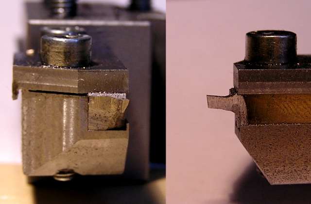

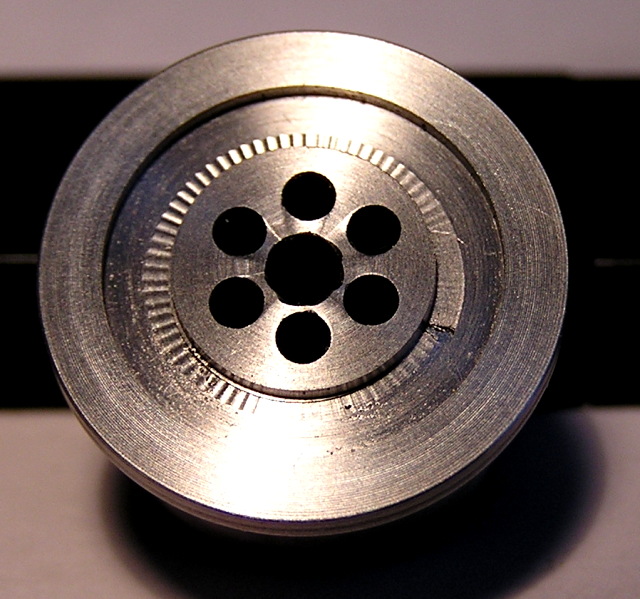

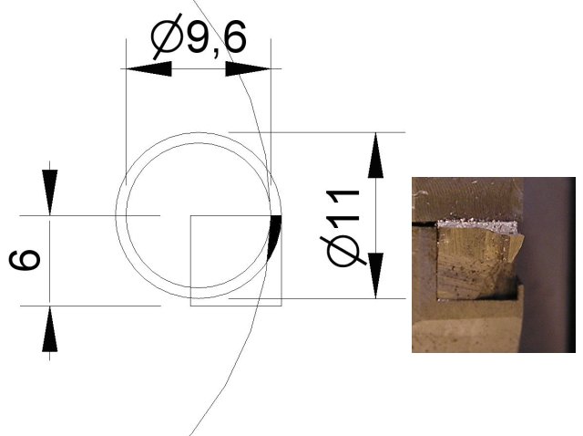

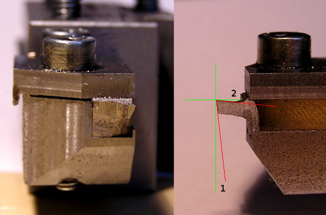

Naszło mnie na wykonanie rowka czołowego - pod oring, średnica 9,6mm wew. 11mm zewn. 1.2mm głęboko, materiał - stal automatowa. Wyszlifowałem sobie nóż (czy raczej nożyk - jak na obrazku, szerokość "czoła" 1mm)
i zabrałem się za "trepanowanie" - strzelił po około 10 sekundach, wyszlifowałem drugi, sprawdziłem że "nie trze du**" o ściany rowka i baaaardzo delikatnie zacząłem toczyć - wytrzymał 15 sekund. Wyszlifowałem trzeci, spróbowałem jeszcze delikatniej - jak zaczął "śpiewać" wycofałem (dzięki czemu mógł służyć jako model do powyższego zdjęcia).
Wróciłem więc do próbki numer dwa - delikatnie poszerzyłem rowek żeby obejrzeć miejsce katastrofy:
Jak widać - nóż pięknie "zarył" w materiał - przypuszczam że nóż pod obciążeniem poszedł w dół, a że oś zagięcia wypadła pod poziomem ostrza, został wciągnięty w materiał i trzasnął. Wygląda na to że moja tokarka nie jest dostatecznie sztywna do takiej operacji. Wniosek - zmienić materiał - w mosiądzu poszło bez problemów.

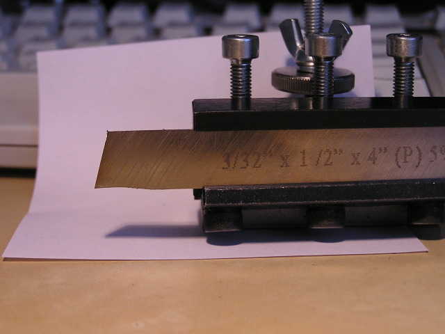

Przy okazji przypomniały mi się posty o obcinaniu z nożem "do góry nogami" - do tej pory nie stosowałem tej metody bo nie mogłem sobie wyobrazić jak to ma działać. Pomyślałem że odwrócenie noża może przenieść oś obrotu (gięcia konstrukcji pod obciążeniem) ponad ostrze dzięki czemu nie będzie ono wciągane w materiał - szybki test i chyba działa - do tej pory nożem jak na poniższym obrazku byłem w stanie obcinać stal automatową do mniej więcej 20mm średnicy, po odwróceniu - 25mm poszło bez żadnych problemów (nóż nie był szlifowany od nowa - po prostu odwróciłem uchwyt i wyregulowałem wysokość).

Na mój gust masz za duży kąt czołowy noży. Im układ nóż -materiał mniej sztywny, tym kąt mniejszy. U Ciebie "na oko" jest 20-25 stopni a powinno byc 3-5.

Jeżeli poprzednie noże byly podobnie szlifowane to nie dziw się że nie wytrzymują. Pomijając kąty to dlaczego on jest z wysokości tak mocno podszlifowany, a nie mając mocnego podparcia od dolu nic dziwnego że ostrze pęka. NÓŻ POWINIEN BYĆ MOŻLIWIE WYSOKI, NA ILE WYSTARCZA MATERIALU. Natomiast jeżeli tokarka wpada w wibracie podczas cięcia to ustaw nóż lekko nad osią.

Kamar: masz na myśli kąt "1"?
To tylko złudzenie - ma 8 stopni (zmierzone kątomierzem) - kąt "2" ma 15. Fakt - za dużo, i na pewno "pomogło" - ale nie aż tak tragicznie.

IMPULS53: A czytałeś założenia? Średnica wewnętrzna rowka 9.6 zewnętrzna 11 (max. 11.5). Poniżej załączam "założenia geometryczne".
"Wielki łuk" to kamień w szlifierce - fi 50mm, kwadrat - stałka HSS. Zaczernione pole to to co zostaje na nóż. Dodaj do tego choć odrobinę luzu i wyszlifuj całość "z ręki" - zobaczymy co zostanie :)

grg12 pisze: IMPULS53: A czytałeś założenia? Średnica wewnętrzna rowka 9.6 zewnętrzna 11 (max. 11.5).
No tak ale glębokość to tylko 1.2mm. Rozumiem że wygodniej jest podszlifować trochę dalej ale bez przesady.Zakladam że nóż urywal się blisko trzonka.

IMPULS53: a teraz rozumiem, rzeczywiście trochę długi wyszedł (przynajmniej da się skrócić). Urywał się tuż przy trzonku. Co do obrotów - ustawiłem najniższe możliwe.
Inna sprawa że pokręciłem coś z wymiarami - rowek pod "mój" oring powinien być zdecydowanie szerszy - ściągnąłem "O-ring handbook" i próbuję znaleźć w tabeli - a tam wszystko w calach :)
kamar: znaczy rowek powinien być półokrągły w przekroju? Rysunki w "o-ring handbook" pokazują tylko prostokątne (albo jakieś cuda z trójkątnymi podcięciami)?
