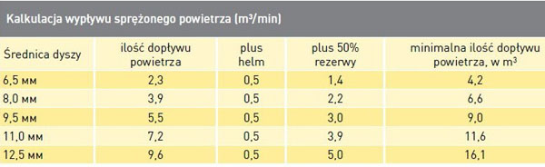

Mam pytanko co do dysz.Gdy kompresor ma 11kw 1560l/min czyli jakieś 93m3/h zbiornik powietrza 500l piaskarka poj.200l to jaką dyszą najlepiej czyścić.

jeśli zwykła to 6 mm, jeśli venturi to tu ściągnij sobie katalog i tam jest dobór dysz:

Zwykła z węglika czy innego materiału.

bartus2o9 pisze:Zwykła z węglika czy innego materiału.
zwykła tzn prosty przelot a innych materiałów to się raczej nie kalkuluje stosowac
tabela z katalogu:
