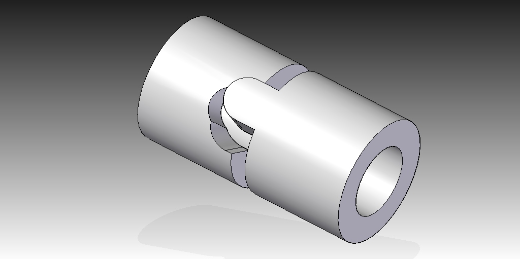

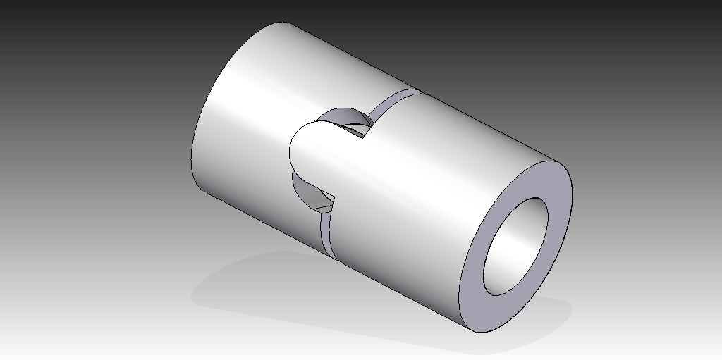

W tym temacie już prosiłem o pomoc ale to nie tak ma wyglądać jak poprzednio założyłem.
To wycięcie okazało się bardziej skomplikowane niż myślałem.
Wewnątrz nie może być płaskiej powierzchni.
Wycięcie powinno mieć taki kształt aby obrót ze spoczynkowej (środkowej) pozycji o 15 stopni powodował rozsunięcie elementów o 2,5 mm.
Jednocześnie należy zachować prawidłowy kontakt wypustu z dnem wycięcia.
Po obrocie boczna powierzchnia wypustu musi spocząć na bocznej powierzchni wycięcia.
Na foto przedstawiony jest element z wciętymi trzema pozycjami.
Skrajna lewa, środkowa i skrajna prawa.
Oczywiście docelowe wycięcie musi być płynne, bez występów.
Pliki źródłowe w załączniku (SE ST3 i Parasolid V16).
Jakby komuś chciało się z tym pobawić to byłbym wdzięczny.
Pozdrawiam,
Tapol
