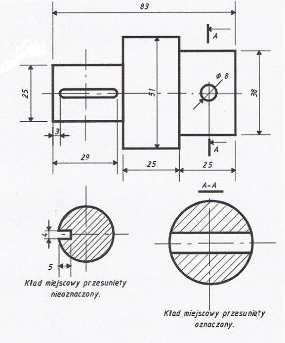

http://img810.imageshack.us/i/rysjjj.png/
Czy wystarcza te dwa kłady do tego rysunku? Mam sie pozbyc lini przerwyanych. wszelkimi sposobami, Z gory dziekuje za wszelka pomoc.

Zamiast przerywanych linii zastosuj oznaczenie płaszczyzny przekroju dwiema grubymi liniami oznaczając je A-A, B-B itd. tak jak na przykładzie w załączonym skanie. Do tego jeszcze kilka innych info :mrgreen:

Przepraszam za wykonanie, poprostu spieszyło mi sie bardzo.
http://img690.imageshack.us/i/ryssunek.jpg/
Czy to wystarczy czy należy dorysowac jeszcze jakis element? Czy konieczny jest rzut z boku czy wtsracza ten kład?
Zastanawiam sie czy to wyrwanie na koncu jest lepsze od kładu...
