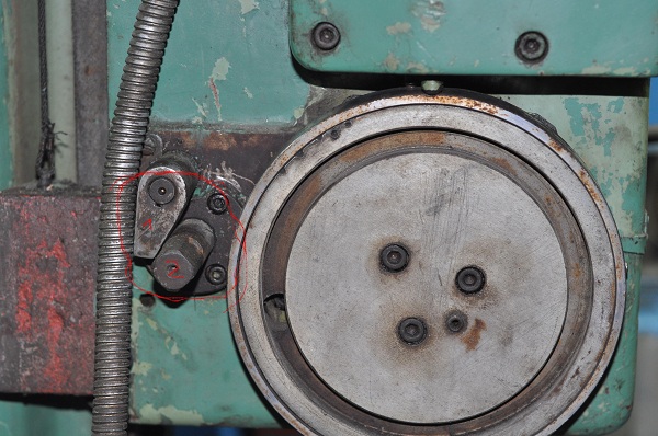

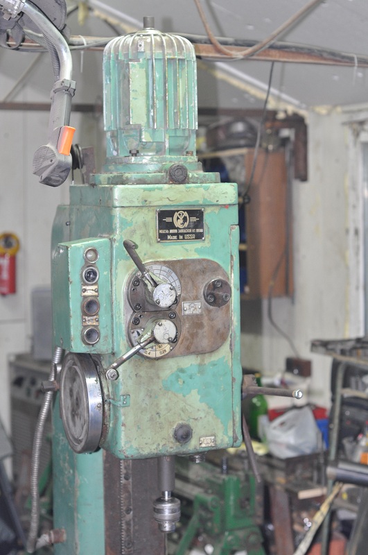

Zdaję sobię sprawę, że mamy okres między świętami a Nowym Rokiem i aktywność Forumowiczów może być (zasadnie) skromna, ale proszę o pomoc/poradę w sprawie łożyska i koła zębatego przenoszącego napęd z koła zębatego silnika na przekładnię wiertarki 2h 118 (zdjęcie nr 0 - zdjęcie korpusu) produkcji ZSRR :P (zdjęcie nr 1). Na zdjęciu nr 2 pokazałem koło na wale silnika, nie wiem czy to coś wniesie ale niech będzie. W chwili obecnej nie posiadam żadnej dokumentacji technicznej ww tokarki więc nie znam jakichkolwiek, nawet podstawowych danych co do charakterystyk części mnie interesujących.
Jeszcze, o ile to możliwe prosze o pomoc w ustaleniu przeznaczenia dzwigni/przełączników zamieszczonych na zdjeciu nr 3.

z tym kołem co go nie ma to chyba prosta sprawa - prawdopodobnie będzie takie samo jak na silniku ale to zmierz odległośc obu osi i jak rozrysujesz to będzie wiadomo, łożysko jeśli tam powinno byc to też łatwo zmierzyc otwór i wałek jakie mają średnice
dźwignia to albo podnoszenie głowicy, albo wyłanczanie wiertarki na zadanej głębokości ( ale to pewnie jeszcze prakuje jakiś zderzaków )

serowiec pisze: prosze o pomoc w ustaleniu przeznaczenia dzwigni/przełączników zamieszczonych na zdjeciu nr 3.
To z kwadratem to jest końcówka wałka od mechanizmu podnoszenia głowicy wiertarki. Wałek ten poprzez przekładnię ślimakową przenosi napęd na drugi z kołem zębatym a ten współpracuje z listwą zębatą. A ta dźwignia obok to być może służy do zaciskania, ustalania głowicy w danym położeniu i zabezpiecza przed przesuwaniem się jej. W DTR jest ona pokazana z drugiej strony głowicy.

W jednym z nich http://www.chipmaker.ru/topic/65571 na stronie drugiej piszą, że wskazana dźwignia ze zdjęcia 3 służy do włączania ogranicznika głębokości wiercenia. Zapewne, aby on zadziałał, potrzebne będą brakujące tutaj dwa elementy montowane w rowek koła - kułaki (że użyję nazwy części wg instrukcji).
