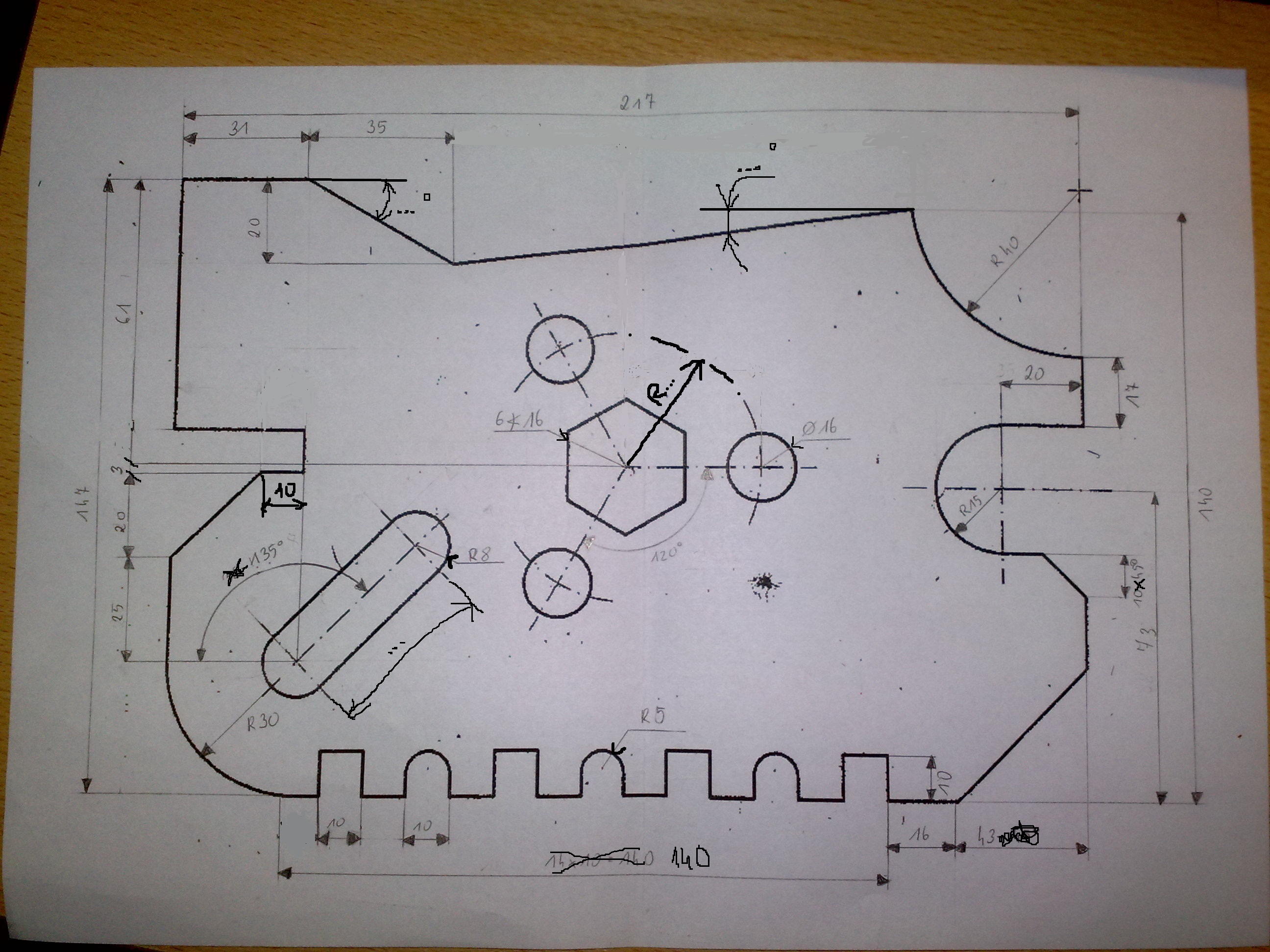

mam chwile wolnego w pracy i poprawilem prawa strone, zostaly mi tylko R40, R15, wymiar 140 i kąty. podalem tez wymiar nie do konca otworu tylko jego srodka (20 zamiast 35). na dole znalazlem R4 a szerokosc wciecia to 10. tak wiec poprawilem na R5.
nie mam przy sobie ksiazki i nie bardzo wiem jak zaznaczyc odleglosc wciecia i kat pochylenia tego podluznego otworu.
