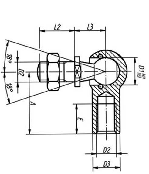

produkuję końcówki cięgien do linek DIN 71802, są to przeguby kulowe które każdy z Was ma zamontowane np. przy gaźniku. Wiadomo, przegub ten cały czas pracuje i jest narażony na tarcie. Kiedy kula porusza się (radialnie) trze o seger, który trzyma ją w jarzmie/ gnieździe. I po jakimś czasie z kuli powstaje niesymetryczna bryła.

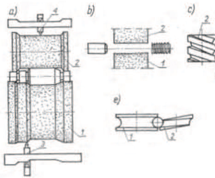

Postanowiłem więc zmienić stal z automatowej na gatunkową 45 do ulepszania cieplnego, i nie mogę sobie poradzić z problemem chropowatości kuli, posiada ona na obwodzie nieregularne kształty dochodzące nawet do 0,05mm (paski). Powstaje problem jak się ich pozbyć...
Myśle o zakupie szlifierki bezkłowej, ALE CZY JEST NA NIEJ MOŻLIWE SZLIFOWANIE KULI?

Na bezkłówce kuli nie oszlifujesz. Do zarabiania ściernicy do kul są ręczne przystawki dość proste do zrobienia ale z precyzją promienia jest ciężko.
Pozostaje szlifierke modernizować na CNC :)

Tak się składa, że mam walcarkę da gwintów, UPW 12, i brałem pod uwagę tą możliwość.
Ale czy przy wygniataniu kuli, nie powstanie wypływka? Kula ma średnicę w trzech wariantach fi 10, 13, 16.
Wiem, że na bezkłówce da się szlifować kule, a nie wiem czy kule z trzpieniem..
Tutaj foto, kształt i kąt pod jakim jest tarcza dociskowa, wydaje się nadawać kuli poprzeczny obrót względem ściernicy 1) rys. e

Moim skromnym zdaniem jeżeli Kolega dobierze odpowiednie naddatki obróbkowe a cały proces będzie powtarzalny to nie ma mowy o żadnej wypływce. Kula będzie gładka, równa i twarda. Miliony gałek do układów kierowniczych wykonano dzięki walcowaniu kuli. Wydaje mi się że szlifowanie to pracochłonna, czasochłonna i droga metoda obróbki takich elementów i że najwydajniej uda się Koledze zrobić tą kulę właśnie na walcach.
