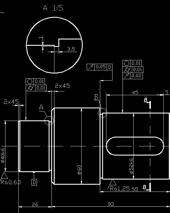

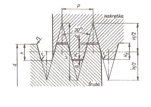

1. Narysować gwint i zaznaczyc jego chropowatość (kompletnie nie wiem jak to zrobic) moze mi ktos podesle jakis obrazek albo fotke czegos takiego?
2. Narysować rysunek pomocniczy cząstkowy (jeżeli chodzi tutaj o WIDOK CZĄSTKOWY O ZWIĘKSZONEJ PODZIAŁCE to nie ma problemu) ale jeżeli nie to proszę o pomoc.

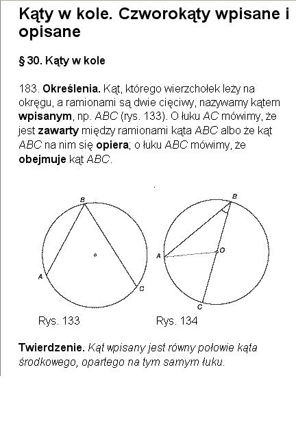

3. Narysować konkretny przykład tolerancji symertii i jakikolwiek przykład kąta opartego na łuku.

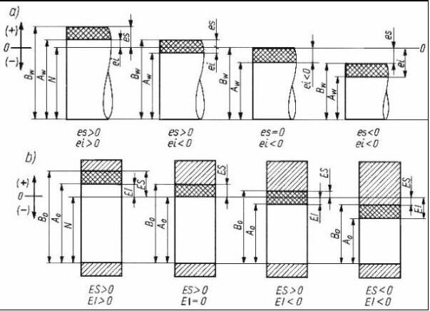

Post napisał: tomolc » 13 gru 2010, 15:18
Reszta u Dobrzańskiego
