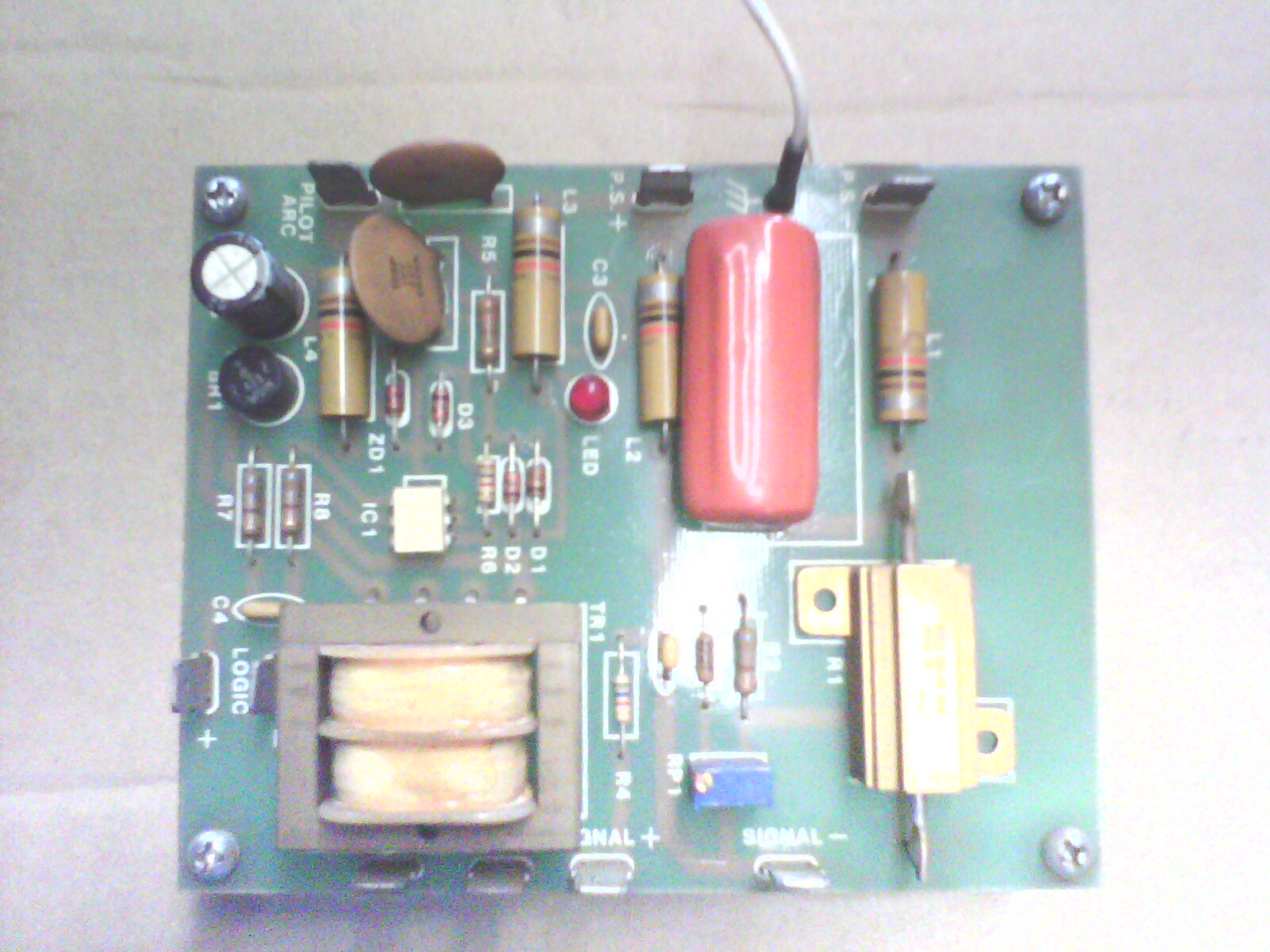

Posiadam chińską plazmę (nazwa tu raczej nie gra roli) o prądzie max 120A
Chciał bym zmierzyć napięcie łuku i na tej podstawie zbudować jakieś proste THC
Aktualnie najbardziej przeraża mnie dosyć prosta sprawa, czyli budowa bocznika oraz samo "zebranie" wpięcia.
Niestety urządzenie ma nadal gwarancję i plomby, a z chińczykiem wolał bym jak na razie nie ryzykować.
Mam się wpiąć kablami po prostu w gniazdach do wysokiego napięcia i masy ??
Druga sprawa to budowa bocznika.
Zakładam dosyć sporą przekładnię - 50-100 razy, zależy jaki układ pomiarowy zastosuję
Rezystancja bocznika tez pewnie musi być dosyć duża aby prąd był mały, 1Mohm styknie ??
Jednak ze względu że z chińczykami jest jak jest, to same obliczenia mogą nie wystarczyć, dlatego pytania praktyczne:
Jakie wartości rezystorów zastosować ??
Ma ktoś możne jakiś schemat takiego bocznika ??
Wiem że muszę zaczekać kilka sec na zajarzenie łuku, to mam już przemyślane.

Bocznikiem to zmierzysz kolego prąd a prądem regulować wysokość palnika się nie da.
Więc musisz zmierzyć napięcie. Do tego będzie Ci potrzebny dzielnik napięcia z np. 3szt rezystorów.
Masz maszynę „chińczyka”. Ważne jest tu w jaki sposób będzie zajarzane napięcie łuku plazmowego.
Dlaczego …
Jedne palniki mają zajarzanie HF a inne zwarciowe.
Więc tam gdzie jest HF musi być dodatkowo układ separujący od napięcia HF.
Jak go zrobić ??
Przegonić szeregowo przewód pomiaru napięcia z dzielnika przez kilka styków z przekaźnika.
Styki muszą być otwarte tak długo do póki się nie zacznie proces cięcia. Wiec będzie potrzebna cza sówka w postaci np. przekaźnika czasowego lub przekaźnik podłączony pod układ zasilania HF ale z dodatkowym przekaźnikiem by zachować tę kolejność.

Palnik zajarzany jest HF, układ do tego będzie wyglądał właśnie mniej więcej tak jak napisałeś - przekaźnik z czterema parami styków połączonymi szeregowo, może nie przebije, załączany po około 3sec od startu palnika.
Oczywiście chodzi o dzielnik napięcia, źle się wyraziłem, nie chce popalić układów pomiarowych, więc lepiej zapytać jak go dobrać żeby było ok

Najlepiej około 5V, nie jest to jednak wielki problem, bo gdy załapię sama idee robiąc przekładnię, która nie spali mi układu, to dobiorę sobie już odpowiednie elementy.
Na razie nie znam nawet dokładnego napięcia łuku, wiec chyba muszę strzelić z przekładnią powiedzmy 10x, aby osiągnąć max 30V, zmierzyć, policzyć etc.
Chodzi mi bardziej o samą koncepcję, moc rezystorów, opór takiej przekładni.
PS, mając miernik z zakresem 1000V DC mogę go wpiąć bezpośrednio pomiędzy "masę" i "-" ?

Miernika nie wpinaj ... bo skoro maszyna startuje HF-em to na 99% ustrzelisz miernik.
napięcie HF to przedział 5KV do 15KV.
Nawet na chinczyku musi być podane napięcie łuku plazmowego.
Rezystory o mocy 1W powinny być OK.
Ja robiłem dzielnik dwu a nawet trzy stopniowy.
Na pierwszy rzut ognia szły rezystory 10W , później 5W a później , jak mi sie uwidziało.
To były pajęczaki i na test wystarczały.
Rezystancja dzielnika musi być na tyle duża żeby inwertor jej nie czuł.
