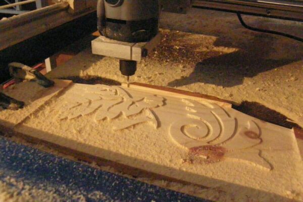

tez popelniłem konstrukcję na paskach i smiga jak wsciekła
http://picasaweb.google.com/soltys.desi ... PaskowyCnc#
OBROBKA LISTKOW1.jpg (61.31 KiB) Przejrzano 1796 razy

bartuss1, przepraszam, że podpatrzyłem na inną kategorię w twojej picassie, ale zauważyłem coś dziwnego. Albo masz silnik w pokoju, albo panele w warsztacie :mrgreen:
