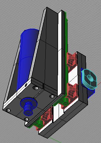

Rysuje nowa Zetke do mojej nieudanej V1, której cala brama wlasnie jest w powolnej przebudowie.

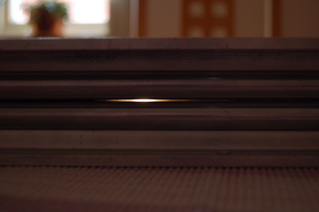

Kupowalem juz 3 komplety podpartych walków w róznych miejscach i wszystkie byly troche krzywe. Tzn jest przeswit jak walki przyloze jeden do drugiego (zdjecie).
Zetke planuje jak na rysunku. Nie wiem czy sie wyprostuja jak je przykrece do np 20mm balchy alu.

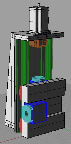

No i ta Zetka bedzie 3 razy ciezsza niz wczesniej. Predkosc posuwu i przyspieszenie pewnie trzeba by troche zmniejszyc. Zastanawiam sie czy nie zamienic prowadnic i wózków miejscami. Wtedy prowadnice by na stale wystawaly nad brama, ale Zetka by byla o kilogram albo dwa lzejsza.
Blacha zetki i tak bedzie wzmocniona blachami po bokach, które u dolu beda trzymaly blache do mocowania wrzeciona a u góry blache do mocowania silnika - jeszcze nie narysowalem tego. Obudowy nakretkek kulowych tez nie beda zamocowane na srodku, tylko na któryms koncu blach, zeby je mozna bylo nasmarowac.
Czekam na srube kulowa 16mm skok 5. To da 400 kroków na 1mm.
Silnik 3,1Nm.
Co sadzicie o tym?

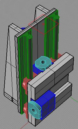

Troche zmienilem i mam nadzieje ze tak prowadnice sie wyprostuja.

Udalo mi sie uzyc obudowy nakretki zeby "zablokowac" wózki, przynajmniej te górne.
Moze zrobie cos podobnego na dole.

Post napisał: kamar » 01 gru 2010, 20:54
Zetka wygląda dobrze. Jedynie wózki bym lekko wpuścił w płytę.

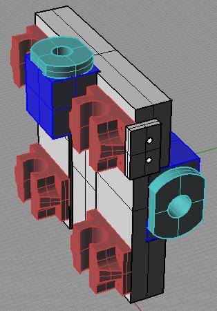

Post napisał: kak » 01 gru 2010, 22:43
Ja tez bym wpuscil, ale nie chce juz szerszej Zetki. Wpust/rowek powinien raczej byc pionowy. Chociaz moze i poziomy tez by zrobil swoje. Kolega gmaro robi zetki 100mm szerokosci a moja na rysunku juz ma 175mm.
Jak zetka bedzie przeciazona na lewo i prawo, to wózki sie moga przesunac, ale do góry i na dól to raczej nie i wydaje mi sie ze wózki powinny byc zablokowane po bokach.
Dlatego wymyslilem zeby wózek dotykal z jednej strony obudowy nakretki, a z drugiej strony, podpatrzylem u piotrjuba:-)
Zobacze jak w praniu wyjdzie. Moze pomysle o tym dopiero jak sie cos przesunie.
Albo przykleje wózki na klej Witta :-)

Post napisał: kamar » 01 gru 2010, 23:01
Chcesz zwęzić, wstaw nakrętkę w srodek. Wózki Ci się prawie zejdą a tylko trochę wydłuży śrubę.
Kanały raczej poziome dla wygody i powtarzalności montażu. Trzymać wózek mają śruby,
jakby co to lepiej niech je zetnie :)

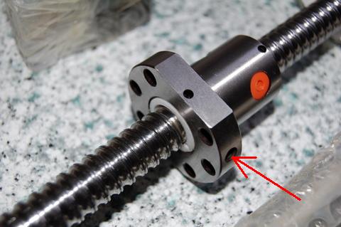

Czuje ze nakretke i tak bede musial przesunac nizej, bo mam taki blok lozyskujacy ( brazowy na rysunku) i chcialbym go tu zostawic.
Ale jak nakretke przesune do dolu, to nie moge wymyslic jak bede mógl ja nasmarowac. Otwór na ten cycek do smarowania jest w rogu nakretki. Nie bardzo jest jak sie do niego dostac jak nakretka bedzie nizej.
Jakies pomysly?
Posty: 17331
Post napisał: kamar » 04 gru 2010, 16:21
Nie smarujesz tego codziennie - zrób otwór za wrzecionem wiekszy od końcówki smarownicy.

Miałem podobny problem i w końcu dorobiłem mosiężny detal z gwintem M6, do niego wlutowałem cienkościenną rureczkę miedzianą (fi ok.4mm) i doprowadziłem w dostępne miejsce.
Pozdrawiam.

Dzięki. Myslalem o takim czymś - pewnie polacze oba pomysły.
