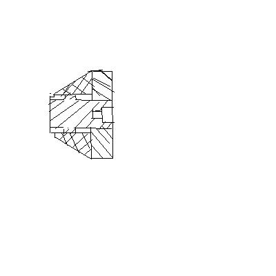

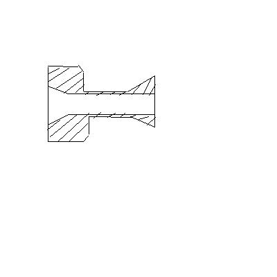

Bardzo prosze kogos o poprawe tego przekroju. Jest to moj pierwszy przekroj jaki wykonuje, dlatego mam z tym taki problem. Gdybymwidzial bryle byloby o wiele latwiej. Nie umiem sobie teogo w 100% wyobrazic.
Z gory dziekuje za pomoc.
[ Dodano: 2010-11-21, 13:40 ]

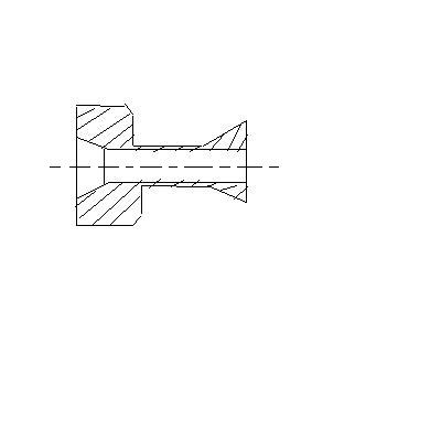

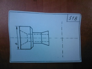

No i moze od razu drugi przekroj. Cos za prosty mi sie wydaje, podejrzewam, ze cos jest nie tak :/
Ze brakuje osi to wiem, to est tylko taki szybki szkic.
Z ta krawedzia to o to chodzilo??
Ten drugi zaraz poprawie. Zrobilem tak na szybko, zeby tylko zebrac uwagi.

nie dziwie się, nie każdy wie od razu wszystko. Dlatego lektura wiele pomoże.
W środku przedmiotu jest otwór - wszystko wskazuje, że przelotowy czyli nie kreskujemy tam nic. Aha, jest taka zasada, że nie kreskujemy powietrza, czyli materiał, którego nie ma w płaszczyżnie przekroju.

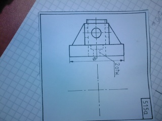

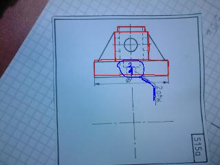

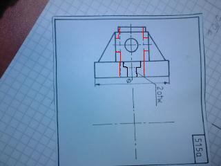

Biore sie za dobrzanskiego. Ale zeby to przyspieszyc zalozylem tez temat na forum. Sory jesli ten moj przekroj jest idiotyczny :/
To co zaznaczylem na czarno jest otworem tak?
A to na czerwone jest wypelnione?
Czy na odwrot?
Bryla bardzo by mi pomogla :/
Aha i jeszcze musze zrobic widok z gory tych elementow. I nie wiem jak z tymi trojkatami co odchodza po bokach. To sa poczatki. Bardzo bym poprosil o pomoc. Mam do zrobienia jeszcze wiele rysunkow a termin sie zbliza :/ Ten potraktowalbym jako taki pogdladowy.
Nie chcialem nikogo sprowokowac tym temat. Prosze o troche wyrozumialosci.
Pzdr.
Czy na odwrot?
Pzdr.

trudno powiedzieć
Chodziło mi o okrąg w centralnym miekscu widoki ale rzeczywiście czerwone linie również mogą być otworem.
Te trójkąty po bokach mogą być żebrami. Żeber, wg zasad rysunku nie kreskujemy.
Pomocne byłyby wymiary czyli jeśli jest fi to mamy otwór a na twoim rysunku jest tylko jedna średnica.

Prosze o pomoc z tym zadaniem. Wiem, ze powinniscie mnie naprowadic tylko a efekt powinienem osiagnac sam. Ale terminarz zajec wcale nie zgrywa sie z terminarzem pracy :/
Prosze o konkretna pomoc. tam nie ma podaj srednicy tylko jest napisane ze 2 otwory. :/ A z tymi zebrami to tez nie bardzo jarze. Mysle ze nie chodzilo wykladowcy o to, z racji ze wogole nie byl poruszany ten temat na zajeciach.
Ten moj przekroj na pewno jest zly?? Bo ja to juz nie wiem jak to ma byc z tym srodkiem :/
A co do okregu w centralnym miejscu wydaje mi sie ze jest to "wypust"?? Nie wiem czy dobrze to nazwalem. Mi to wyglada na jakis walek w srodku z 4 takimi "wypustami" Wiec krojac to na pol, widze tylko te odchodzace na boki. Zgadza sie? Oczywisice przeciete na pol.
Nikt wiecej mi nie pomoze??? ;/

Jest opcja, ze te elementy krtore zaznaczylem na czerwono sa prostokatami??
A otwory tylko tam gdzie zaznaczylem na niebiesko 1 i 2?? Tak mam to rozumiec?? :/
