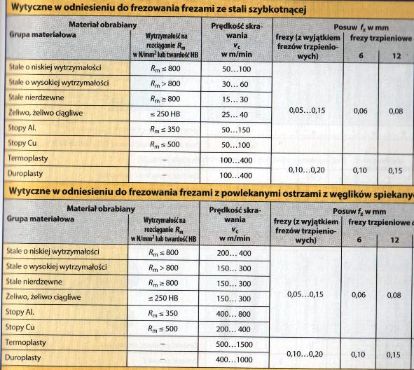

Przyszło mi wyfrezować kanałek o szerokości 1,2mm frezem fi1mm, w kwasiaku.
Ustawię parametry posuw f=0,01mm/obr, n=6000 obr/min(max) ap=0.1mm i oczywiście obfite chłodziwo, nigdy czegoś takiego nie robiłem, i mam nadzieje że sie uda, jednak z przyjemnością wysłucham porad doświadczonych.

Posuw za mały. Daj maleńki ap, nawet ok. 0,03, ale posuw zdecydowanie, jak na kwasiaka za mały. Zastanów się, czy nie podeszłaby do frezowania tarczka?

Chyba chodzilo o ap=0,3mm?
Ja bym dal S=6000 obr/min (minimum) oraz Fz=0,05mm
Szacun dla "jasiu" za dużą pomoc jaką dajesz użytkownikom tego forum , samo wiele korzystam ;p

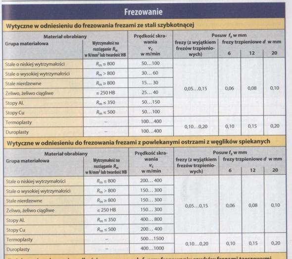

Załączam tabelkę z której korzystam dobierając parametry skrawania (S oraz F). Może ktoś oceni jej przydatność?

[ Dodano: 2010-11-30, 15:52 ]
troche lepsza jakość
