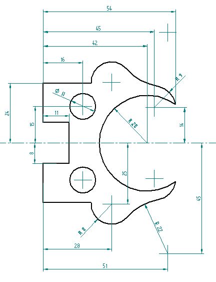

Na drugim rysunku pokazałem jakie są te wycinki kół. Byłbym wdzięczny gdyby ktoś pokazał jak zwymiarować ten rysunek szczególnie jeśli chodzi o te wycinki kół, środki kół i kąty wycinków kół.

Ja jestem zwolennikiem wymiarowania współrzędnościowego - łatwo zaprogramowac i łatwo wytrasowac.
Wygląda to mnie więcej tak:

Mrozik pisze:Ja jestem zwolennikiem wymiarowania współrzędnościowego - łatwo zaprogramowac i łatwo wytrasowac.
A co powiesz na temat wymiarowania rysunku niesymetrycznego kwadratowej płyty, która ma wiele małych i dużych otworów o różnych średnicach, rozstawionych w różnych miejscach.
Czy nie rozsądniej wymiarować je od jednego narożnika, podając tylko współrzędne ich środków i średnice tych otworów ?

tjako pisze:A co powiesz na temat wymiarowania rysunku niesymetrycznego kwadratowej płyty, która ma wiele małych i dużych otworów o różnych średnicach, rozstawionych w różnych miejscach.
Wymiarowanie otworów to już rzeczywiście inna "bajka". Bardzo często spotyka się takie wymiarowanie (1 baza i tabelka otworów), zwłaszcza przy dużej ilości wymiarów. Zapobiega to "zaciemnianiu " rysunku liniami wymiarowymi. Często spowodowane jest to takim działaniem programu CAD.
