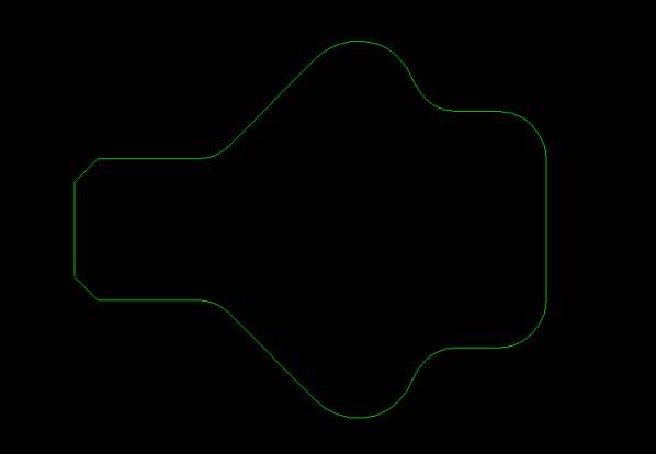

WITAM. napisałem program do obrobienia wyspy:
N90 G00 X20.000 Y110.00 Z5 M03 S1500 M08
T5
N01 G01 X20.000 Y110.000 Z-6
N02 G01 X30.000 Y120.000
N03 G01 X72.000 Y 120.000
N05 G03 X86.266 Y125.983 R20
N06 G01 X122.168 Y162.522
N08 G02 X163.570 Y153.333 R25
N11 G03 X182.426 Y140.000 R20
N12 G01 X200.000 Y140.000
N14 G02 X220.000 Y120.000 R20
N15 G01 X220.000 Y60.000
N17 G02 X200.000 Y40.000 R20
N18 G01 X182.426 Y40.000
N20 G03 X163.570 Y26.667 R20
N22 G02 X122.168 Y17.478 R25
N24 G01 X86.266 Y54.017
N26 G03 X72.000 Y60.000 R20
N27 G01 X30.000 Y 60.000
N28 G01 X20.000 Y70.000
N29 G01 X20.000 Y110.000
A moje pytanie brzmi: w jaki sposób usunąć resztę materiału na około wyspy, na głębokość Z-6.

A co my wróżki ?
Program masz napisany bez korekcji , wiec pod konkretny frez . Jaki ?
Jaki jest wielki materiał na około tej wyspy ?

Program wczytałem do Alpha-Cam jako geometria . Napisz na jakie to jest sterowanie . Wtedy koledzy piszący programy ręcznie podpowiedzą jak to ugryźć . Ja robię programy w CAM-ie i to jest inna bajka .Ty jak rozumiem chcesz to zrobić na piechotę .stoper17 pisze:A możesz mi powiedzieć w jakim programie przeprowadziłeś symulacje czy to autocad ?

Proszę tylko o zweryfikowanie samego wycięcia wyspy pod sinumerika, czy aby na pewno jest napisane wszystko zgodnie ze sztuką. Pisze na piechotę, bo to na uczelnie mam, a póki co do maszynki nie mam dostępu by przeprowadzić symulacje;/
%_N_WYSPA_MPF
; 16-11-2010
N5 S800 F100 T5 D1 M3 M8 M6
N10 G40 G0 X0 Y0
N15 Z5
N20 X20.000 Y110.00
N25 Z-6
N30 G1 X30.000 Y120.000
N35 X72.000 Y120.000
N40 G3 X86.266 Y125.983 CR20
N45 G1 X122.168 Y162.522
N50 G2 X163.570 Y153.333 CR25
N55 G3 X182.426 Y140.000 CR20
N60 G1 X200.000 Y140.000
N65 G2 X220.000 Y120.000 CR20
N70 G1 X220.000 Y60.000
N75 G2 X200.000 Y40.000 CR20
N80 G1 X182.426 Y40.000
N85 G3 X163.570 Y26.667 CR20
N90 G2 X122.168 Y17.478 CR25
N95 G1 X86.266 Y54.017
N100 G3 X72.000 Y60.000 CR20
N110 G1 X30.000 Y 60.000
N115 X20.000 Y70.000
N120 Y110.000
N125 G40 G0 Z5
N130 T0 D0 G0 X300 Y300 Z200 M9 M5
N135 M30
