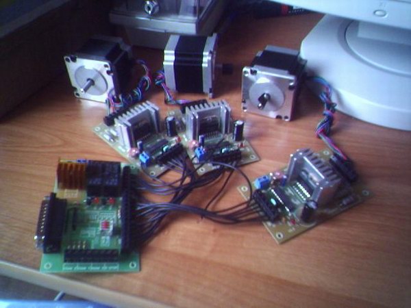

Co można wycisnąć z tego zestawu ?
easy2002
Posty: 1997
Rejestracja: 27 lis 2004, 19:40
Lokalizacja: Gniew
Post napisał: easy2002 » 23 lip 2006, 18:31
Pytanie co mozna wycisnąć z tego zestawu i jakie najlepiej zastosować zasilanie i jego parametry
Oto dane zestawu
Silniki krokowe bipolarne
Napięcie 2,5V
Prąd 2,8A / faze
0,9 om / faze
2,5 mH / faze
Moc 1,26 Nm
Skok 0,9 stopnia (400 kroków)
4 wyprowadzenia
wymiary 56 / 56mm
długość osi 20mm
waga 0,7kg
Płyta główna
ustawianie trybu pracy dla każdego sterownika (pół krok / pełny krok)
wyłączniki krańcowe dla każdego z silników X,Y,Z
dwa przekażniki do urządzeń dodatkowych
Wyłącznik awaryjny STOP
Zasilanie 12V
Trzy sterowniki bipolarne
napięcie zasilania silnika max45V
prąd 2A / fazę
część sterująca 5V zasilana z płyty głównej
regulacja prądu uzwojenia
wyjście synchronizacji czopera
Praca z pół krokiem lub pełnym krokiem
Proszę o pomoc
Sprawdzałem na zasilaczu od PC ale coś mi podpada ta praca silników

Post napisał: markcomp77 » 23 lip 2006, 21:00
easy2002 pisze:Pytanie co mozna wycisnąć z tego zestawu i jakie najlepiej zastosować zasilanie i jego parametry
rozwiązanie dość popularne... ale brak mikrokroku, a maksymalny prąd jedynie 2A
dodatkowo półkrok realizowany przez ten sterownik jest "koślawy"...
więcej na ten temat jest w świeżym wątku:
https://www.cnc.info.pl/viewtopic.php?p=19261
jednak oczywiście daje się coś na tym zrobić ;)
zasilanie nie większe niż 40V... ale bezpieczniej trochę mniej
polecam zastosowanie trafa 24V (np. trafo bezpieczne w metalowej puszce)

Post napisał: easy2002 » 25 lip 2006, 17:12
Transformator już mam
trans. ochronny 24 V 160 W
Mostek duży KBU805G
co myślicie o tym
Brakuje mi jeszcze kondensatora -jaki ???
I jeszcze sprawa sprawdzałem na zasilaczu od PC na 5 V -czy te układy i te silniki mogę testować na 12 V na tym zasilaczu PC czy to juz niebezpieczne

Post napisał: markcomp77 » 25 lip 2006, 17:42
easy2002 pisze:trans. ochronny 24 V 160 W
easy2002 pisze:Mostek duży KBU805G
zgodnie z notą katalogową - jest na 8A (300A w impulsie)
ja wolę stosować mostki znamionowane - 25A.. 35A
nie są drogie - i eliminują potrzebe stosowania układu wolnego startu...
bo zasilacz zaraz po starcie musi naładować nasz duży kondensator - wtedy płynie bardzo duży prąd.. teoretycznie dążący do nieskończoności, gdyż kondensator rozładowany jest jak zwarcie
radzę więc przeznaczyć ze 3zł - i kupić mostek na 25A
easy2002 pisze:Brakuje mi jeszcze kondensatora -jaki ???
ok. 40000uF - to moja ulubiona wielkość...
mogą być na 35V... albo 4x10000uF... albo 8x4700uF - jak taniej wyjdzie ;)

Post napisał: easy2002 » 25 lip 2006, 17:49
Dziękuję za odp.
Pytanie czy mogę pod te układy i silniki podłączyć zasilacz PC
Testowałem na 5 V a chciałbym na 12 V czy jest niebezpiecznie?

Post napisał: 251mz » 26 lip 2006, 16:29
jest jesli silniki sa na mniejsze napiecie niz 12V i nie masz czopera w sterowniku, a jesli masz to bez obawy mozesz

Testowałem na 12V
Post napisał: easy2002 » 31 lip 2006, 11:37
dziękuję za odp. :mrgreen:
Testowałem na 12V z zasilacza PC
Jest kolosalna różnica :wink:
I nawet mniej się grzeje końcówka mocy
Także co to dopiero będzie jak dam te 24V z trafo :twisted:
