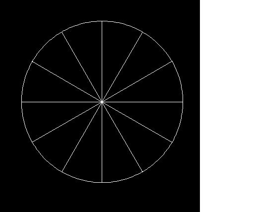

tomolc
Posty: 704
Lokalizacja: Mazowieckie
koło
Post napisał: tomolc » 12 wrz 2010, 14:46
Z innej beczki>Użyj AutoCad narysuj koło potem linie styczna z kołem a jego środkiem użyj funkcji szyk względem środka zapisz jako DXF i otwórz w Corel
bez tytułu.JPG (17.11 KiB) Przejrzano 21909 razy
