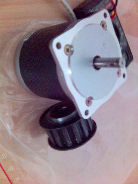

Mam silnik unipolarny hybrydowy ok 3Nm i taki oto problem, mam zębatkę do paska zębatego ze stali (ok 0,5kg), jak tylko ją zakładam to silnik traci momentalnie swoją moc, wręcz nie rusza nawet "na sucho", kiedy bez tej zębatki nie da się go wogóle złapać. Moje pytanie brzmi czy na pewno jest tego przyczyną jest ta zębatka, jeśli tak to czy płyta ze stali do której przykręcony jest silnik może też mieć wpływ na jego sprawność? Czy ktoś z Was spotkał się już z takim problemem? I jak sobie z nim radzicie? Jaki jest ten obszar wokół silnika gdzie nie powinno być żadnych stalowych elementów?

Bardzo prozaiczne pytanie czy przypadkiem silnik nie ma przebicia?
Moim zdaniem nie powinno występować takie zachowania silnika. Najlepiej podłączyć miernik rezystancji (czy 'brzęczyk' do sprawdzania diód) do obudowy i kolejno do uzwojenień, oczywiście wcześniej odłączyć całe zasilanie.

Sprawdziłem, nie ma przebicia...

ciekawe pokaz silnik i napisz jak sprawdzales izolacje co przedzwoniles miernikiem

Sprawdziłem wszystkie kabelki z zarówno przednią, jak i tylną częścią obudowy oraz z osią.
Zdjęcie silnika piasty i zębatki

Ciekawy objaw, ja nie zauważylem wplywu korpusu maszyny na zachowanie silnika , mimo że u mnie maszyny są odlewane z żeliwa a silniki mocowane bezpośrednio.
Może przyczyna tkwi u ustawieniu zbyt " stromej rampy" , spróbuj startować z bardzo malym przyśpiszeniem.

Prawie tak samo się dzieje kiedy nie zakładam widocznej zębatki na trzpień, tylko przykładam ją obok trzpienia. Wtedy nawet dwoma palcami jestem w stanie powstrzymać silnik od obracania się...

Czy jest silnik nowy, czy z odzysku?

nowy

to rekalmuj
