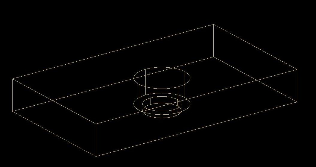

Witam zastanawiam się czy w zwykłym zakładzie ślusarskim wywiercą mi takie otwory, a może takie otwory się frezuje ale wtedy trzeba mieć automatyczne posówy we frezarce żeby wyszedł okrąg bo jak ręcznie to się pewnie nie da. Może takie otwory się toczy, tylko trzeba mieć tokarkę z 4 szczękami... sam nie wiem. Problem w tym ze otwory nie mają być jednej średnicy tylko najpierw na przykład fi32 na głębokość 10 mm a potem 16mm przez kolejne 10 mm. Dodam że chodzi o obudowy łożysk w płytach aluminiowych grubości 20 mm Jak wy to robicie?

z opisu Kol. nie wynika jasno czy ma to być otwór w korpusie - czy osobne oprawy .
myślę że najlepiej by było zobaczyć jakiś rysunek detalu .

Post napisał: nelik1987 » 04 wrz 2010, 12:25
otwory pod osadzenie łożysk wygląda mniej więcej tak:
Element to płyta aluminiowa grubości 20mm o wymiarach 140x82mm

osobiście jak stanę przed takim problemem to robię tak -
zostawiam trochę większe wymiary zewnętrzne ,
robię otwór - fi12 ( np) ,
wkręcam śrubę ,
łapię za śrubę i na jednej stronie podtaczam na okrągło ,
łapię za to co podtoczyłem,
toczę otwór ( jak tam potrzebuję ) ,
obrabiam z zewnątrz - łatwiej dopasować się do otworu - niż otwór do krawędzi .
to oczywiście sposób wynikający z posiadania małej maszyny i lenistwa - nie muszę iść do kumpli i zawracać im głowy .
można by również zrobić prosty przyrząd - ale na jedną - dwie szt. raczej się nie chce .
