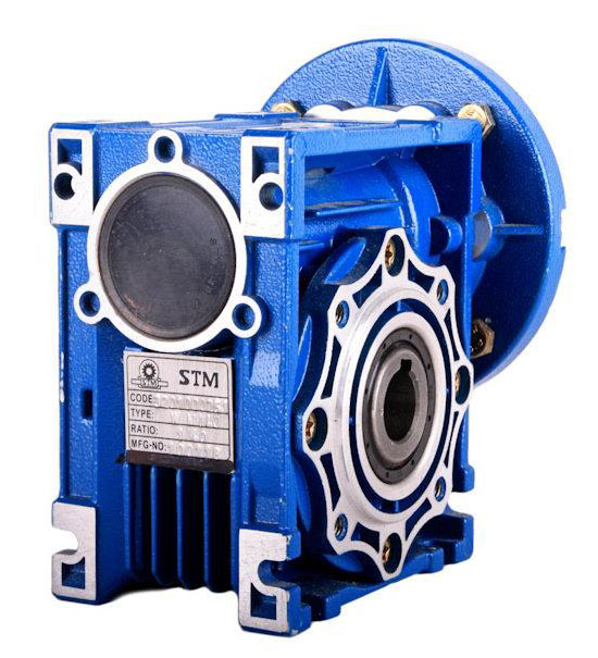

Nie mam stołu obrotowego do małej frezarki manualnej, a przydałby mi się teraz tylko trochę szkoda mi w tym momencie kasy na gotowy (są takie śr. 100mm po 580 na allegro).
Co sądzicie o takiej przekładni: http://allegro.pl/listing.php/search?st ... &country=1 (zdjęcie poniżej)?
Dodać do tego oś+blacik, splanować i można przykręcić imadełko lub uchwyt czteroszczękowy (mam).

Ja będę podobną przekładnię stosował do 4-tej osi.
W tym miesiącu mam zamiar dorobić z drugiej strony uchwyt tokarski.
Teraz wygląda to tak

Wygląda na to, że masz większy model. Masz może jakieś namiary w sieci na wymiary tych przekładni? Ta jest o wielkości mechanicznej 025, tylko mi to nic nie mówi. Na stronie producenta można poczytać tylko o silnikach, a o przekładniach nie ma nawet wzmianki.

napisz do gościa - mnie odpisał jak kupowałem .
kupiłem 1 - 100 ( nie wiem jaka wielkość ) i ma wymiary 120mm x 100mmx80mm .
plus kołnierz do mocowania silnika ( odkręcalny ) .
to chyba linia najmniejszych .

adam Fx pisze: nie testowałem jej jeszcze na maszynie ale wszystko wydaje się być OK
Duże luzy (w ruchu powrotnym) ma ta przekładnia ?
Posty: 12420
Post napisał: RomanJ4 » 05 wrz 2010, 15:00
Zależy do czego chcesz to wykorzystać, jak do obfrezowania na okrągło to OK, jak do dokładnych podziałów to raczej się nie nada (kasowanie luzów) a dorabianie do tego tarcz podziałowych (jakie przełożenie?) raczej przekroczy ci ten budżet pięciu stów a efekty mogą być nikłe

Post napisał: ezbig » 05 wrz 2010, 17:31
Właśnie chodzi mi o frezowanie na okrągło, ale chyba jednak kupie sobie za jakiś czas ten gotowy stolik, bo jednak trochę tu trzeba się napracować. Tymczasem pobawię się z aktualną robotą na tokarce.
