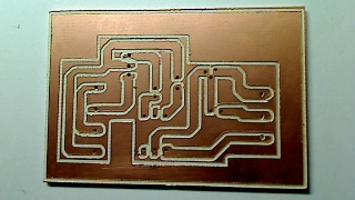

Post napisał: jarcys » 24 paź 2010, 14:10
Tak wygląda moja płytka zrobiona tym sposobem.
blue_17
Posty: 1717
Lokalizacja: Kraków/Kornatka
Post napisał: blue_17 » 24 paź 2010, 18:52
Nie chwaląc się edytowałem to płytkę do frezowania koledze :D
