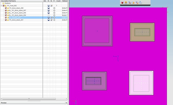

Poszukuje informacji, na temat tworzenia złożeń w Electrode Design i ogólnie jak najwiecej informacji nt. tego modułu. Gdyby ktoś miał / mógł zrobić coś na wzór tego filmiku http://cadcamnews.co.uk/index.php/cam-c ... o-software
Zrobiłem niewielkie złożenie, ale np. bazy tworzone narzędziem blank design nie zawsze pozycjonują się w osi bryły "która drąży" ( wcześniej wymodelowanej w komponencie working ) tak jak na zdjęciu.

Post napisał: nxcam » 11 gru 2010, 19:22
NX Electrode Design na YouTube
- 20 minut, mała rozdzielczość, duże okna... ale może pomóc...
