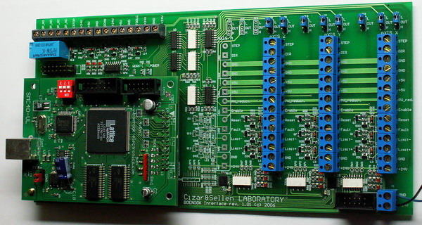

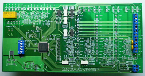

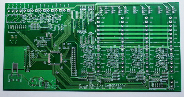

Jak ktoś się przyjrzy można zobaczyć właśnie (to ta mała płytka) sterownik do programu cncGraF. A ta duża można ja nazwać interfejs do tego sterowania.
