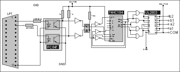

Witajcie Szanowni Forumowicze, jestem tu nowy (nie tylko na forum ale także i necie). Proszę Was o pomoc w przyśpieszeniu pracy silnika krokowego unipolarnego Vcc 12V, prąd 0,35 A i 1,8 DEG. Zastosowałem układy takie jak : transoptor PC847 i sterownik 74HC194, UL2803. Podłączyłem do Mach2 i kęci ale bardzo wolno (około 1mm/3 sek) i widać duże przeskoki (kręci nieruwnomiernie), prubowałem też w VB napisać procedurę pod timer-em, przykład i schemat poniżej:

Interwal oczywiście ustawiłem na najmniejszą wartość - 1. Silnik obraca się także bardzo wolno lecz tym razem płynnie, i niewiem jaka ku temu przyczyna czy złe układy scalone zastosowałem czy to może wina komputera.
Proszę o pomoc Szanownych Panów ekspertów. Dziękuję.

Na wyjścia a i b zapnij diody LED i zaobacz jakie przebiegi są generowanne przy kolejnych impulsach podawanych na wejście

Witam, Jeśli schemat pokazuje faktyczne podłączenie, to wspólne połączenie diód w transoptorach powinna iść nie na 13 pin (to nie jest masa), tylko na jedna z nóg 21 do 25 portu drukarkowego. A jeśli chodzi o Mach2 to należy odpowiednio dobrać parametry silników w używając Config -> Motor Tuning

Jeżeli chodzi o post Marky to masa diod z transoptora jest podłączona do obudowy metalowej wtyczki portu, ale to jest moja wina że widać inaczej bo za mały schemacik zrobiłem. Byłem już na tej stronce powyższej ale niewiele wiem z tego, prosiłbym Was Kolegów o może jakieś dokładniejsze wyjaśnienie jak prawidłowo ustawić parametry silników w mach2 w zakładce Config -> Motor Tuning.

po pierwsze primo nalezy sprawdzic czy mach dobrze dziala, spotkalem sie juz z takim problemem ze nie dzialal , latwo to wykryc bo na dole pokazuje czestotliwosc taktowania, jezeli cos zle dziala to ona strasznie pływa ,
po drugie primo nalezy sie pobawic w motor tuning ( tak jak to wyzej Marky napisał ) ustawianie jest dosc proste i opisane na stronie chaosa ,
po trzecie primo suprimo nalezy byc absolutnie pewnym ze mamy dobrze połączone cewki i sa zasilane w odpowiedniej kolejnosci bo mi to wyglada na sterownik unipolarny.
