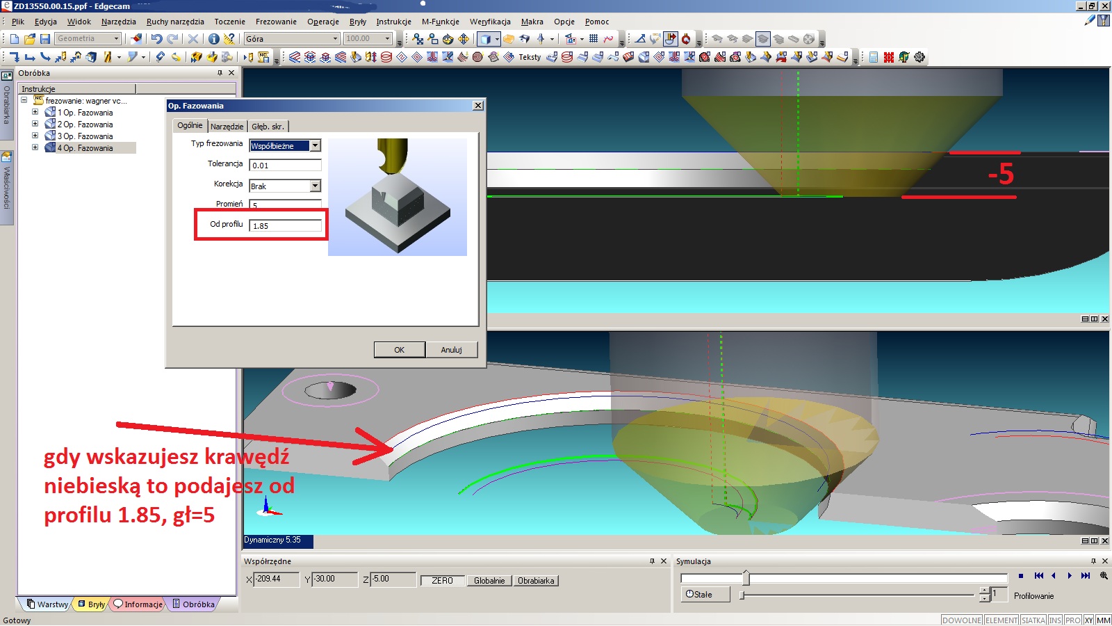

Powiedzcie mi czemu tu mi nie robi fazy na tym otoworze
Napiszcie mi jak robic fazy bo mnie trafia już
Chodzi mi o to aby faza była -3.5 a narzedzie bralo tak na wysokości -5 aby samym czubkiem nie robilo
Bo można robic przez profilowanie i sterowac jakos naddatkiem albo przez funkcje fazowania
Podpowiedzcie mi gdzie tkwi bład :cry:
moze ktos wytłumaczy jak chłop krowie na rowie, bo u mnie jest duzo fazowania i zakazdym razem musze kilka razy robic korekte a niechcialbym kilka razy latac
materail obrabiany to aluminium
dodalem jeszcze kroki jak to robie
1.wybor funkcji
2. wybieram profil niebieski
3.wyskakuje okno
4. podaje od profilu 3,5 bo chce miec faze 3,5
5.wybieram narzedzie
6.glebokosc na -5 aby nie bralo samym czubkiem
7.parametry narzedzia? moze gdzies blad zrobilem
pozdrawiam serdecznie :)

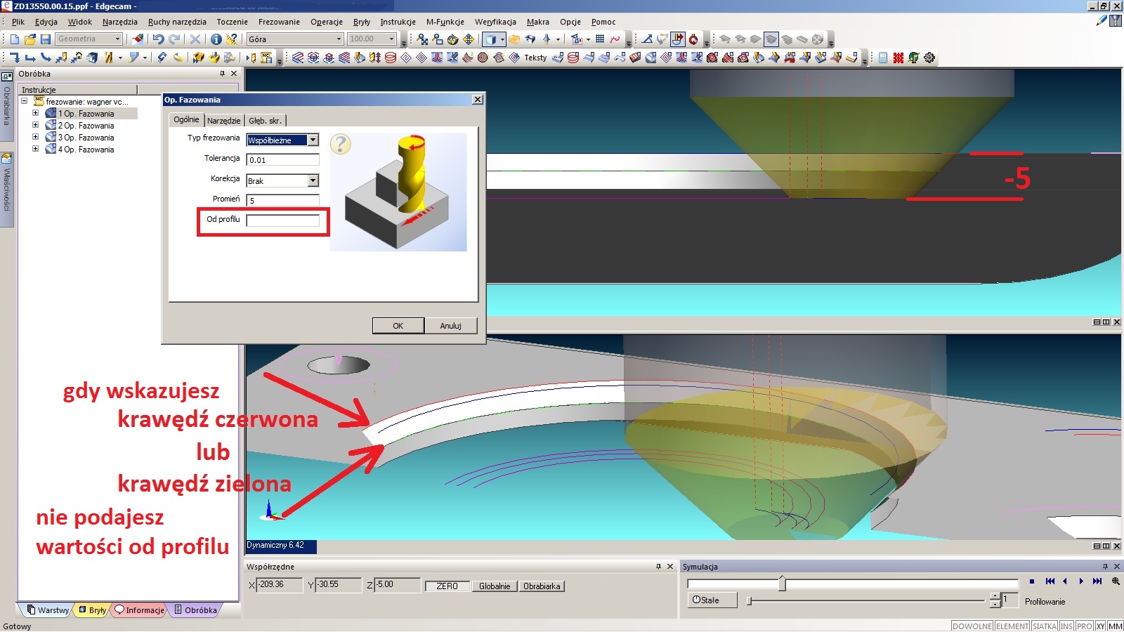

Kolego sprawa jest banalna... Jak ściągasz krawędź do fazowania to nie podnoś jej na inny poziom niż ten na którym się znajduje faza. Możesz skorzystać z krawędzi górnej lub dolnej fazy wtedy nie podajesz wartości "od profilu". Narzędzie "ślizga" się stożkiem po wskazanej krawędzi na odpowiedniej głębokości. Możesz skorzystać z operacji fazowania lub z cyklu profilowania. Gdy np. masz detal bez zamodelowanej fazy, a chcesz ją zrobić (np. 3x45 st) to po ściągnięciu krawędzi podajesz w operacji fazowania "od profilu" =3 lub jako naddatek w profilowaniu w płaszczyźnie XY -3. Poniżej zrzuty pokazujące co i jak przy fazowaniu. Drugi jpg to właśnie sytuacja kiedy nie masz zamodelowanej fazy tylko masz ostrą krawędź otworu (krawędź niebieska to krawędź zielona podniesiona na poziom 0).

Cinek powiedz mi jeszcze skąd wziołes tą wartość 1,85 ??
