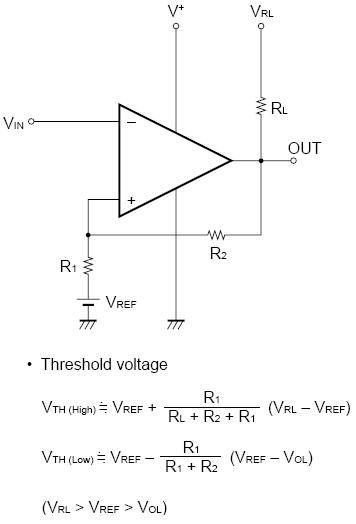

Przypadł mi do gustu sterownik z mikrokrokiem na pic-u ze stronki http://www.piclist.com/techref/io/stepp ... /index.htm . Jedyne co mi się w nim nie podoba to to że nie ma on chopera i właśnie coś takiego chciałbym dorobić do tego... wstępnie zapoznałem się z komparatorami i z całym tym zjawiskiem choperowym, nie wiem jak wychwycić informacje o prądzie jaki jest w danej chwili. Wiem że robi się to na podstawie napięcia chwilowego, tylko jakiemu napięciu odpowiada jakie natężenie, jak to policzyć/oszacować? Pod spodem kawałek noty komparatora ze wzorkiem na napięcie... Czytałem te pare postów z forum ale nic mi one nie pomogły. Mam w domu pare kostek 339 (poczwórny komparator) więc na wszystkie silniki starczy (każdy oddzielnie, każda ma również własne uzwojenie w trafie)... Podpowiedzcie mi tylko jak obliczyć prąd aa ja zrobie reszte, i wrzuce na forum... (silnik unipolarny, 2.55V, 3A/faze, 1,3mH, trafo 40V, sterownik dwufazowy)

Dodanie czoperowania może nie być tak proste, wymaga jeszcze jakiejś formy przetwornika D/A (lub bardzo szybkiego A/D - jakoś ten prąd trzeba mierzyć). Sam jestem w trakcie budowy takiego sterownika na AVR.
Co do pytania: ja porównuje chwilową wartość napięcia ( z rezystorów dołączonch do mostka sterującego silnikiem - przekłada się to bezpośrednio na wartości chwilową prądu według prawa ohma) do ustalonej wartości napięcia na przetworniku D/A. U mnie dodatkowo pomierzona wartość napięcia jest wzmocniona około 10 razy aby dopasować jej zakres do zakresu przetwornika.

Obejrzałem oryginalny kod - on używa czoperowania ( nic dziwnego, skoro ma mikrokrok). Ale robi to w pętli otwartej - na sztywno ustawia wypełnienie dla kolejnych "kroczków". Nie sprawdza prądu więc prąd średni płynący przez uzwojenie jest funkcją tego wypełnienia i napięcia zasilania ( w przybliżeniu Uzas/Rsilnika * wypełnienie{0..1} ). Rozwiązanie proste, ale mające swoje wady - nie da rady podwyższyć napięcia zasilania gdyż te sterowanie jest niedokładne (do dokładnego potrzebny jest jednak układ wyłączający prąd gdy osiągnie zadaną wartość)
