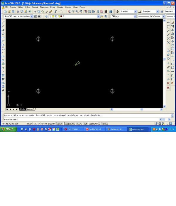

witam
mam ciekawy problem ..

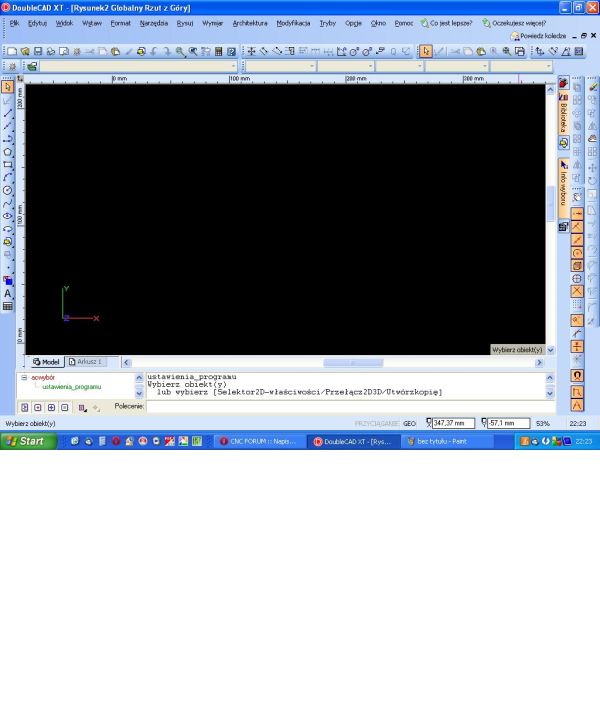

rysuje sobie w doublecad wysyłam do sicama i okazuje się że mam jakieś dodatkowe "coś "
dziś pobrałem autocada i oglądam rysunek "zrobiony " w doublecad
szok !
tam jest coś czego nie powinno być !
kto wie o co chodzi ?
jutro będę rozmawiał z dystrybutorem ale chciałem się upewnić czy tylko ja mam takie "cuda"
czy macie mozliwość to sprawdzić ?

- czysty rysunek -nic nie ma
- doublecad.JPG (42.7 KiB) Przejrzano 1294 razy
- a tu widok tego czego nie miało tam być :)
- autocad.JPG (40.32 KiB) Przejrzano 1466 razy

Potwierdzam numerek, ostatnio też to samo zauważyłem u siebie w DoubleCAD, rzeczywiście jest to troszkę irytujące, ale skąd się to bierze i co "to" jest - póki co jeszcze też nie wiem.

póki co napisałem do dystrybutora - zobaczymy co odpisze
IMHO to jest gdzieś w ustawieniach ale znaleźć nie mogę
mam 30 dniową wersję autocada i tam nie produkuje śmieci.... ale jest tak ciężki i sięrmiężny że ja odpadam - po prostu nie mogę się w nim znaleźć
doublecad jest o wiele prostrzy i gdyby nie drobne błędy byłby idealny
a testowałem wieeeleee cadów
póki co to radzę sobie tak :
nowy rysunek --> ctrl + A --> info wyboru --> all --> światło widoczne --> ctrl + A --> delete
wówczas czyści rysunek i jest ok ale to bardzo uciążliwe
no cóż zobaczymy jak będzie
edit
no cóż ... otrzymałem info że tak ma być ...
w następnej wersji zostanie zmienione
ale już sobie poradziłem - trzeba tylko trochę pogrzebać w programie
