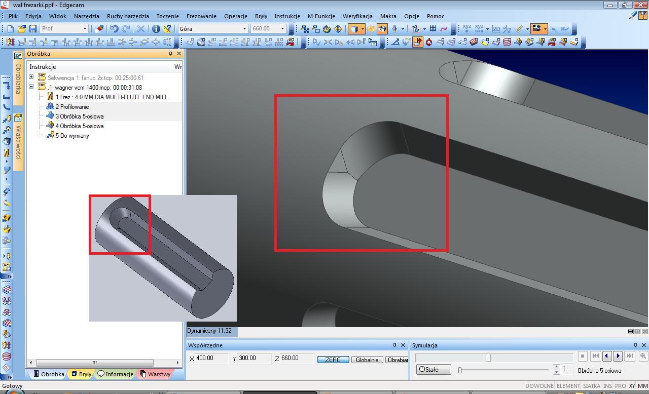

bardzo ale to bardzo pilny mam wałek do zrobienia do maszyny do frezarki zwykłej (pociagowki) bo stoi drugi dzien
w załączniku pliczek dostalem od konstruktora :)
bedzie ktos w stanie mi przy tym pomoc :) licze ze tak bo ja nie wiem jak sie do tego zabrac

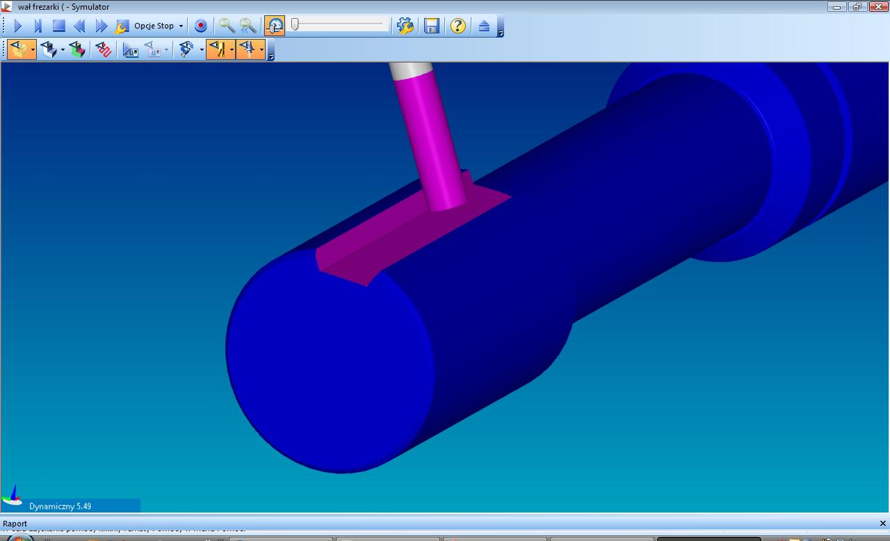

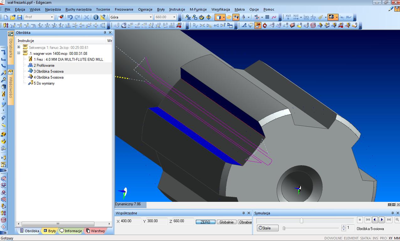

jedynie tyle mi konstruktor powiedział ze dany kanał do frezowania mam zrobic na 3 przejscia , bo scianki sa w ksztalcie trapeza. czyli najpierw zrobic jedna scianke pozniej wybrac srodek a pozniej druga scianke i tak powielac. tylko dla mnie jak narazie 4 os nie bardzo jest obcykana i nieraz motam sie z trzema :) ale juz coraz lepeij idzie ( choc o fazowanie bede pytal ale to inny temat)
doradzcie mi jakim to frezem robic (powiedzmy taki zwykłymi bo pewnie tylko takie bede miał mam fi 6 albo fi 4 z takich małych wegliki )

Kolego pierwsza sprawa to konstruktor trochę na odwal zamodelował te rowki, chodzi mi o łuki na nieprzelotowych rowkach. Jak teraz masz ściągnąć płynną powierzchnię do obróbki 4 osiowej z tego bubla. Wg mnie narzędzie nie będzie w stanie takiej powierzchni obrobić. W EC ja bym to zrobił tak:
1. Ściągnij sobie krawędzie z dna rowka i wykonaj je profilowaniem w 3 osiach. Uzyskasz płaskie dno, a jak będziesz profilował w 4 osiach płynnych to narzędzie na łuku nie będzie miało tylko naddatek na ściance a nie na dnie i będzie pracowało płynnie.
2. Jak już pokazywałem nie raz ściankę boczną robisz jak w pozostałych przykładach. Ściągasz powierzchnię ze ścianki, wybierasz 5 osi profilowanie, wskazujesz krawędź z dna, powierzchnię i masz ścieżkę. To samo robisz dla drugiej ścianki. Wszystko kopiujesz wokół osi X i po robocie.

cinek_80 pisze: na łuku nie będzie miało tylko naddatek na ściance a nie na dnie
Koelga miał na myśli, że naddatek będzie tylko na ściance a na dnie nie bedzie ?? :mrgreen:

jemu tak sie narysowało i jeszcze oburzył sie jak mu to pokazalem hahahaha
to poprostu ma byc zakret dla freza
jedzie i zakreca to nie jest istotne

Z tym naddatkiem to dokładnie o to chodziło, naddatek tylko na ściance a na dnie nie. Wykonując ściankę w 4 osiach narzędzie nie musi pracować w pełnym materiale. Czasami z braku czasu co innego myślę a co innego piszę :oops:
Co do konstruktora to nie chodzi o to co on ma na myśli, dostarcza Ci model z którego masz skorzystać. Dla 3 osi nie ma to większego znaczenia ale dla 4/5 osi płynnych już ma :wink: . Każdy z nas cały czas się uczy!
