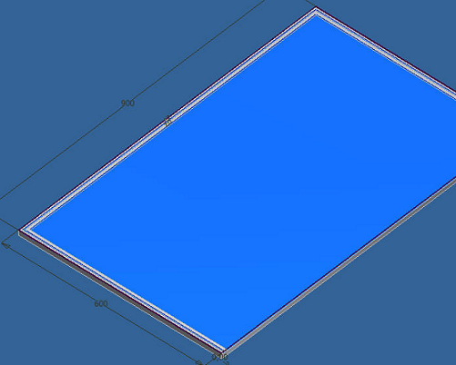

Czy można w ogóle coś takigo gotowego kupić, albo ileby kosztowalo zrobienie takiego elementu?

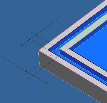

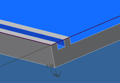

wymiary 900 x 600 wys /całkowita razem z rowkiem/ 12 mm , głębokość samego rowka min. 5 mm, material aluminium do anodowania. Może dałoby sie kupić sam płaskownik i potem dokręcić sam profil /rowek/. Możecie coś doradić?
płaskownik aluminiowy

Takie cos robi sie jak stol ssacy.
Kupujesz pasuajce plyty, skladasz zeby wyszla jedna, odpowiednio dluga, jesli potrzebujesz to jako jeden detal to fazujesz i spawasz (zamocowane do stolu), nastepnie zdejmujesz mu srube palnikiem (ogrzewasz, zeby naprazenia puscily stygnac powoli) i jedziesz po tym frezem.
Stol w maszynie z brama na kolkach (na przyklad techno isel) jest tak wlasnie robiony, tyle ze w kawalkach sie go montuje do maszyny i nie spawa. A maszyna sama sobie juz na nim wycina wszystkie gluposci i dlatego stol jest prosty.
