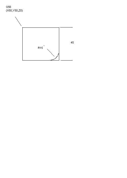

mam problem z zaprogramowaniem łuku na symulatorze.
komunikat :illegal endpoint.
wiersz programu:N180 G01 X45.
N190 G01 Y-30.
N200 G02 X30.Y-45.I15.J0
co robię źle?z góry dzięki za odpowiedź.

jeśli to ma być łuk 360 stopni to masz zamienione współrzędne X i Y
linie N200 G02 X30.Y-45.I15.J0 musisz zamienić na N200 G02 X45.Y-30.I15.J0

to ma byc łuk 45stopni (zaokrąglenie naroża,frezowanie)

W bloku 190 podaj współrzędne X i Y często sterowania tego chcą jeżeli dalej ma być łuk natomiast jeżeli G2 X30 Y-45 to I-15 J-10. Jest to odległość od pozycji wcześniejszej (N190) w osi X(I) oraz Y(J) znak +- określa przesunięcie w lewo czy w prawo
[ Dodano: 2010-06-27, 22:04 ]
wymiary które podałeś nie tworzą kąta 45 st. a kąt 56 st. Zweryfikuj wymiary początku i końca łuku

Kolego durzuć rysenek tego co trzeba zaprogramowac, tak będzie łatwiej ;)

Post napisał: początkujący. » 27 cze 2010, 23:08
rys

W/g mnie powinno być tak;
N200 G02 X30.Y-45.I-15.J0

Witam. Spróbuj w lini N200 napisać G02 X30.Y-45 I-15.J0
Czyli zmień tylko znak na "-" dla wartości "I"

możesz i tak ;
N200 G02 X30.Y-45. R15
też będzie dobrze.
