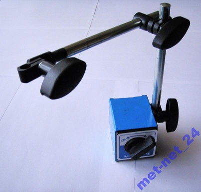

Chciałem kupić statyw do czujnika zegarowego. Jest tego sporo na aukcjach w internecie ale mam podejrzenia co do jakości. Upatrzyłem sobie taki jak na zdjęciu. Czy jest on coś wart? Podobno niektóre mają słaby magnes. Czy ktoś z Was posiada podobny?

Mam taki czujnik, działa ok, magnes wystarczająco mocny, za te pieniądze tj 45 zł raczej nic lepszego nie dostaniesz.

Też niedawno kupiłem, magnes jest w porządku.

Mam taki od roku, magnes jest OK, ale zaciski przegubów zaczynają żłobić rowki w prętach, chyba lepszy byłby jakiś z przegubem kulowym. Widziałem że są już od 60 zł, ale ich nie miałem w ręce wiec nie wiem czy nie mają innych problemów.

Też mam podobny, ale rozczarowałem się nim. Na połączeniach są luzy i wszystko się rusza. Ostatnio przez to przewaliłem wymiar. Te stare polskie jednak są najlepsze.

Osobiście popieram maga11, radze zainwestować w przyzwoity statyw z przegubem kulowym...

ja polecam tylko i wtlacznie statywy firmy NOGA. Jak dla mnie sa rewelacyjne. Mitutoyo czy inne sie przy nich chowaja

pracowałem taki statywem ,i osobiście uważam że to jest złom .ale zależy jakie kto ma wymagania , jeśli bym miał kupować to brałbym kulowy
