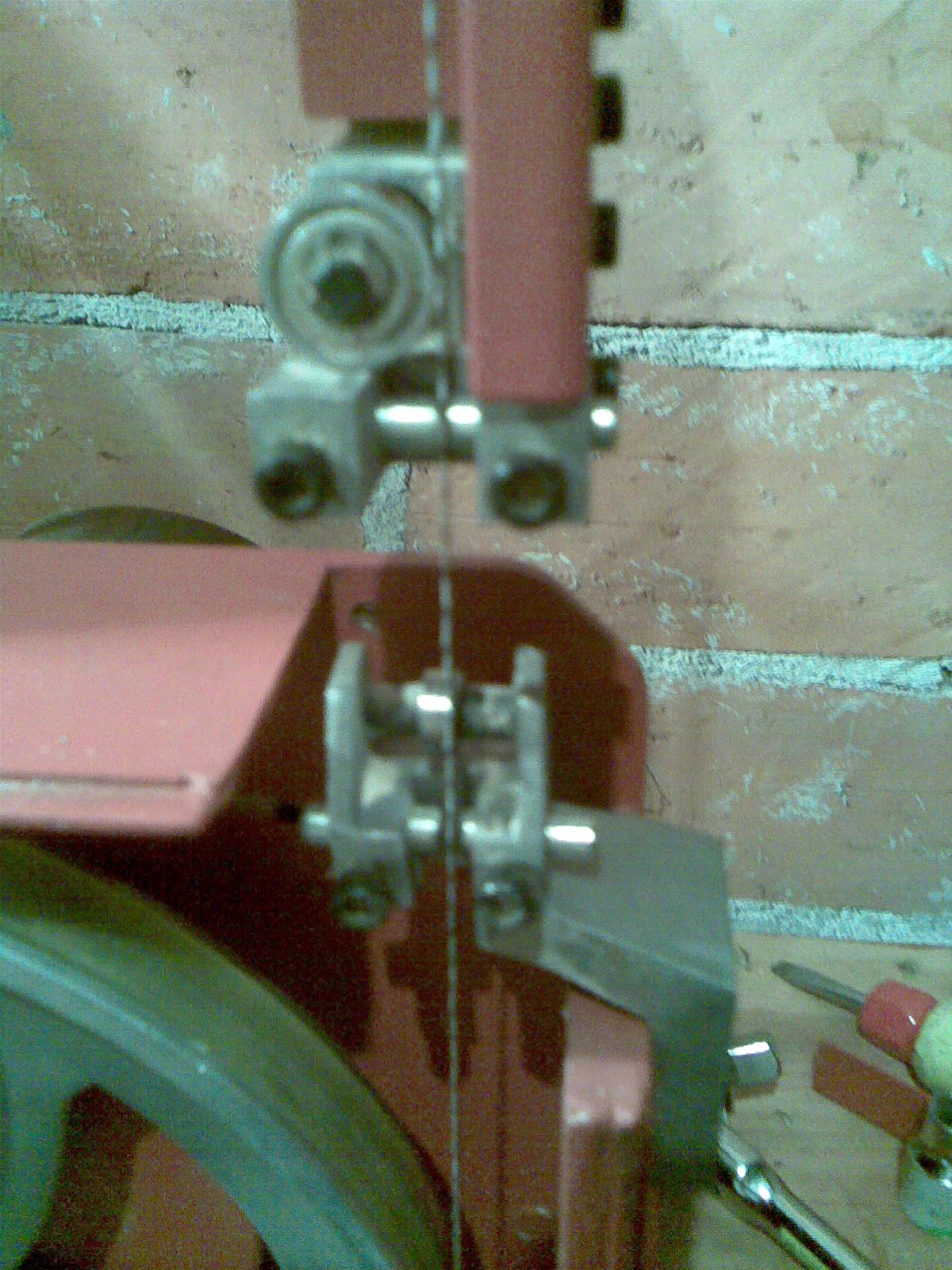

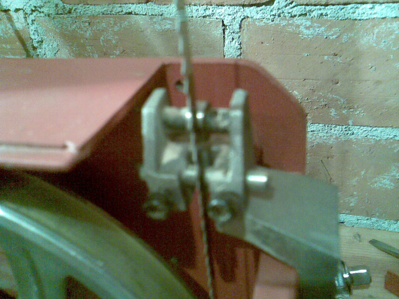

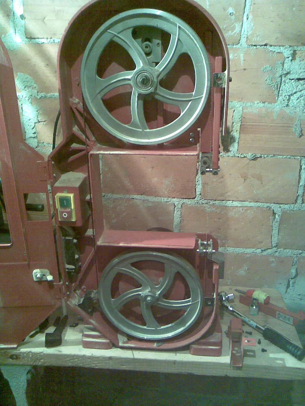

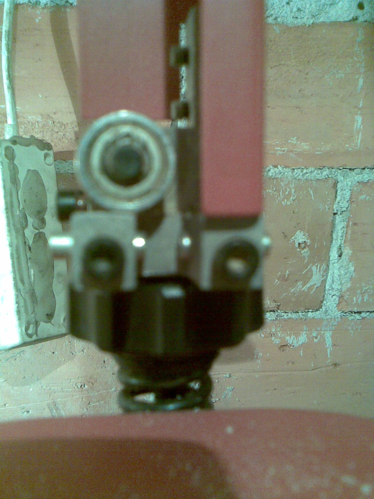

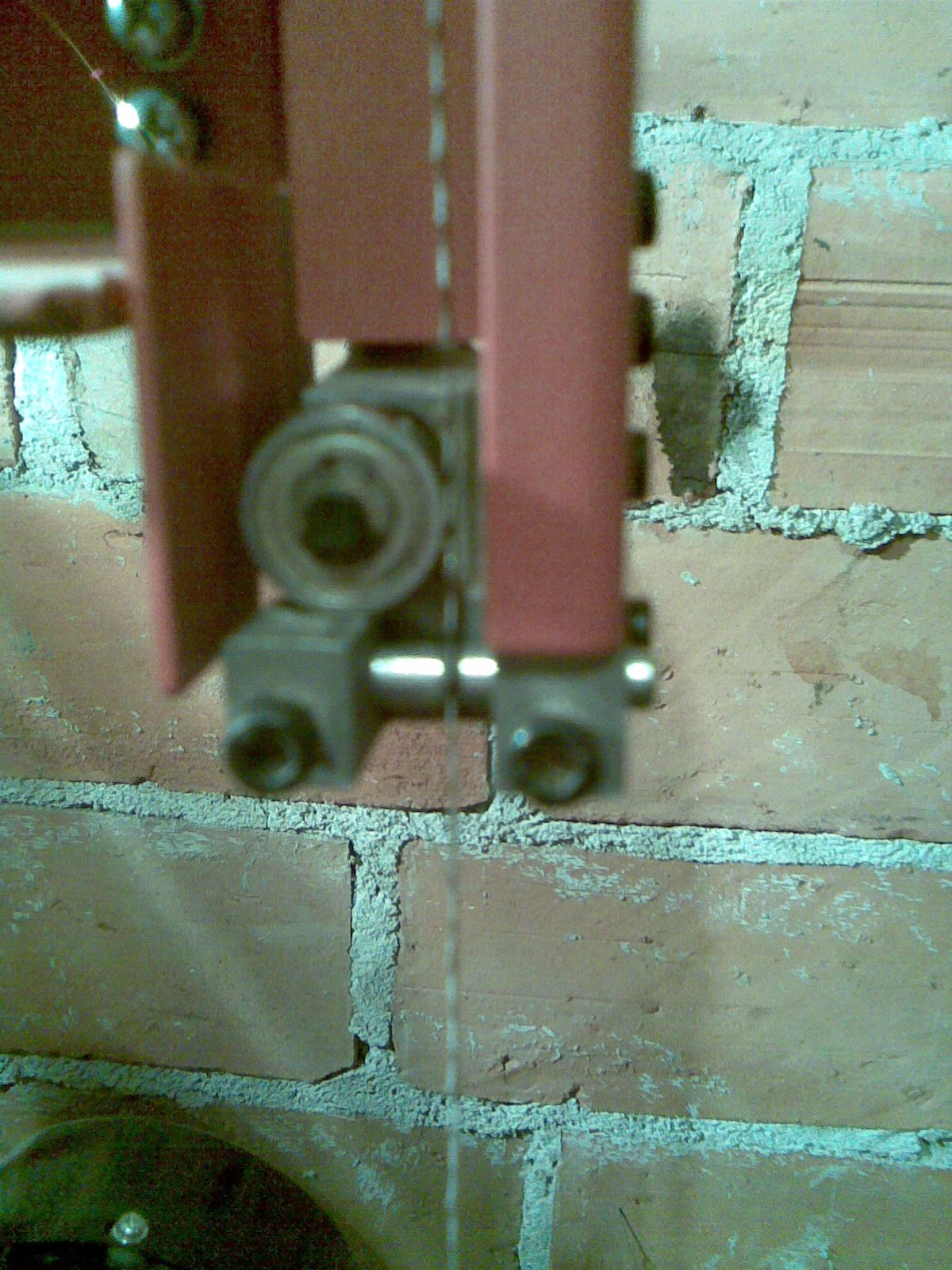

Mam nową małą chińską piłę taśmową i niestety piła tnie krzywo. Rzaz ucieka w stronę wspornika piły o 5mm na 50! Rozebrałem maszynę, ciasno ustawiłem kołki prowadzace taśmę, ale nadal tnie krzywo. W górnym prowadniku taśmy jest rolka, która ma dociskać taśmę z boku, w kierunku zewnętrznym, niestety ta rolka nie pokrywa się z taśmą, muszę nieco dopasować kiepskie wykonanie tego elementu. W dolnym prowadniku rolka podpiera taśmę od tyłu, niejako powstrzymując ugięcie podczas dociskania ciętego przedmiotu. W obu prowadnikach są po dwa kołki dosuwane do taśmy z obu jej boków.
Mam tutaj kilka istotnych pytań -
- jaka może być przyczyna skręcania się taśmy podczas cięcia
- czy taśma musi opierac się o rolki w prowadnikach, czy też stanowią one jedynie element pracujący w skrajnych sytuacjach
- jak ciasno ustawia się odstęp kołków w prowadnikach (ja ustawiłem tak, aby taśma przesuwała się swobodnie nawet w miejscu zgrzewania, ale możliwie najciasniej)
- czy dopuszczalne jest napinanie taśmy przez prowadniki lub rolki, powodujace jej nieznaczne przesunięcie wzgledem płaszczyzny wyznaczonej przez główne koła maszyny
Zdjęcia oczywiście mogłyby być lepsze, ale akurat tylko takie mogłem zrobić. Mimo rozmazania widać o co chodzi.

1 . Dość sporo ale głównie jest to spowodowane przez taśmę. Jeśli jest z jednej strony przytępiona albo rzaz się spłaszczył. Każda taśma będzie inaczej ciąć i trzeba się do niej dostosować.
2 /3 Raczej nie w skrajnych po prawidłowym naprężeniu taśmy lekko odginając ją palcem powinna oprzeć się o prowadnik.
4 Niet.
W filmikach jest pokazane wszystko o co się pytałeś.

Maszyna tnie jak marzenie. Powodem skręcania jest wada wykonawcza w górnym prowadniku tasmy. Czeka mnie przeróbka tej części. Ustawiłem już piłę tak, że tnie prosto, jednak prowadnik pozostaje w najwyższym położeniu. Czy ma to jakieś znaczenie dla pracy samej piły? Czy może prowadnik opuszcany jest tylko dla zwiększenia bezpieczeństwa operatora?
